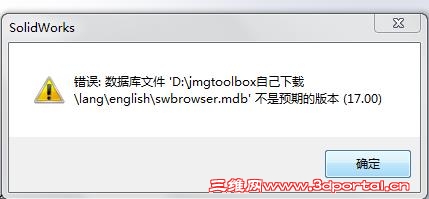

发表于 2014-9-12 16:50:16 | 显示全部楼层 |阅读模式 来自: 中国山东临沂
1,新安装了sw2014   32位版本
/ i8 l* u, l' y" N! a2,想使用自己下载的toolbox
' p/ c3 F0 O. K- o# j  i* g7 H, ^! W3,就出现了swbrowser.mbd不是预期版本(17),请问能把自己下载的toolbox里的swbrowser.mbd的版本号改为17吗?怎么改呢

 楼主| 发表于 2014-9-17 22:38:17 | 显示全部楼层 来自: 中国山东临沂
huwenliang 发表于 2014-9-17 11:00 static/image/common/back.gif/ J2 _' d5 C7 Z3 h
这说明不是SW2014的toolbox,如不是SW2012版及其以后的版本,只改版本号是不能用的
- P4 P; m8 I+ V该TOOLbox是从三维网上下载的,SolidWorks2012版,xp版本时能用,但是我安装了SolidWorks2014 32位的还想用之前下载的这toolbox时就出现了这问题。到底怎么改版本号呢?用什么软件呢?

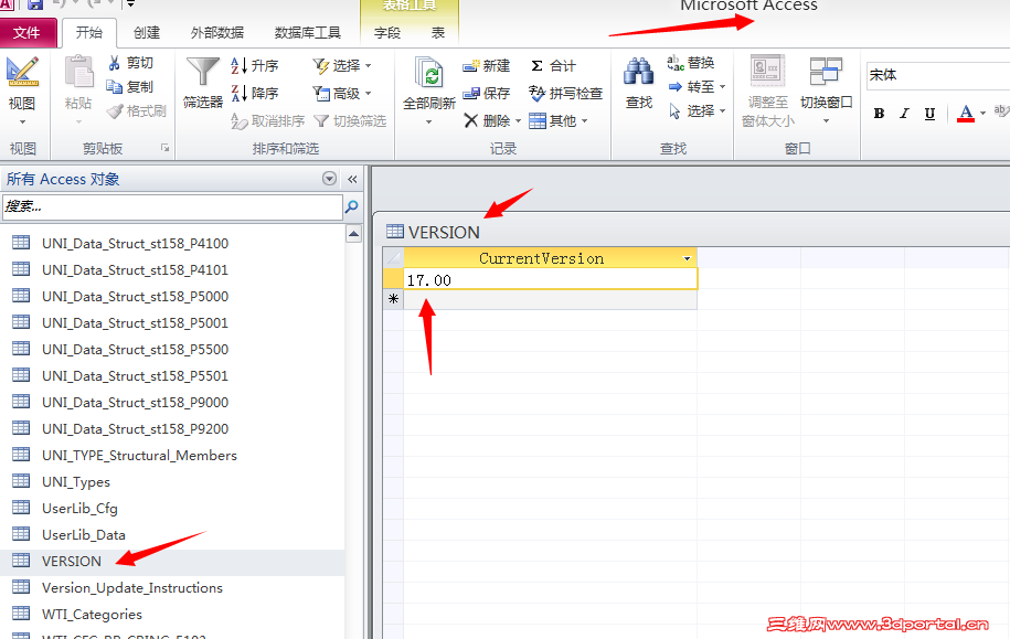

发表于 2014-9-18 07:25:00 | 显示全部楼层 来自: 中国四川德阳
jianmuguo 发表于 2014-9-17 22:38 static/image/common/back.gif: o% }1 y: w& o# r# u
该TOOLbox是从三维网上下载的,SolidWorks2012版,xp版本时能用,但是我安装了SolidWorks2014 32位的还想 ...
, e, i2 w( e7 d, X! {
用数据库Access打开toolbox的文件目录为SolidWorks Data\lang\english\中的文件SWBrowser.mdb,找到表VERSION,并打开,修改其值为17.00,保存。OK。
