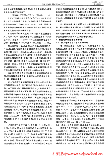

稀士在镁及镁合金中的应用
7 q# {) Z0 z( m' ?7 O% |& P李 娜 ,刘建睿 ,王栓强 ,沈淑娟 ,黄卫东 ,逄玉台
, f' S- Q# w' Z' F" N. I# d* j& q(1.西北工业大学凝固技术国家重点实验室,陕西西安710072;2.西安通信学院,陕西西安710106)# g6 B6 n. n+ G) U, ?% c
摘要:稀土以其特殊的物理化学性质在冶金及材料领域有着广泛的应用。本文主要综述了稀土元素在镁及镁合金熔炼过程中除氢、减少氧化夹杂、阻燃的应用,以及稀土元素对镁合金微观组织结构的细化、高温力学性能的改善和耐蚀性能提高等方面的作用和机理。
0 ?5 g9 m% ^2 J2 h) J) I关键词:稀土;镁合金;应用9 Z8 B; o0 L$ M2 T0 i# a" U0 W+ q
中围分类号:TGI46.2 2 文献标识码:A 文章编号:1000—8365(2006)10—1133—04
