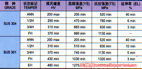

各位:
" @6 a% v3 _2 v( \  L$ q! `1 r: ^6 K     我们在讨论材料时,有时会说全硬/半硬,如附件图片,2 u% Y0 [5 c* B- i( b
那么有没有什么规范的文件说明全硬/半硬各指什么意思?谢谢各位了。

half hard(1/2H)—半硬; full hard(FH)全硬。$ m$ [3 E6 ?1 K7 L
不同金属材料埂度也不同大致分为: 软料:HV190以下 半硬:HV240-280 全硬:HRC31-604 I8 i& n/ J+ n' Y' h8 r3 l6 U" e

发表于 2015-1-23 00:02:20 | 显示全部楼层 来自: 中国江苏南京
所谓软、硬、1/2硬、3/4硬是指一些不能通过热处理强化的材料在出厂时的状态,-------这些材料可以通过轧制(冷作硬化)强化,软是指未轧制的状态,1/2硬是指经过约50%的轧制,余此类推。这除了可以通过硬度检查外,也可能通过金相检查晶粒的变形量。
发表于 2015-1-23 11:51:03 | 显示全部楼层 来自: 中国山东烟台
