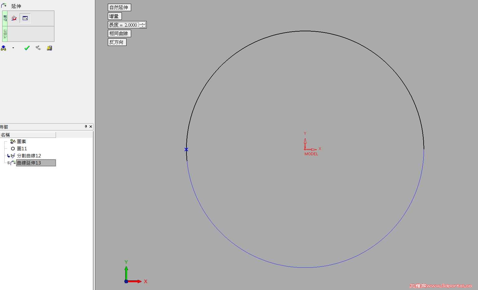

发表于 2014-10-18 14:36:36 | 显示全部楼层 来自: 中国台湾
只能用騙的
% n/ j/ v* a- o, s& p# Z: p圓要打成兩段,一端要自然延伸

发表于 2014-10-25 08:30:36 | 显示全部楼层 来自: 中国北京
2559673411 发表于 2014-10-18 14:36 static/image/common/back.gif
% q6 m* D% x0 K9 d只能用騙的; I% }# [* l' r4 v
圓要打成兩段,一端要自然延伸
) F  m- R% F  p8 e7 z/ R5 o& J高手出现了,顶一个!!1
