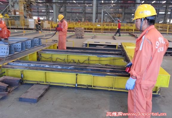

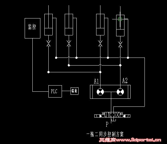

分享一下,同步器的新用法 一拖二,这个是帮秦皇岛某大型企业做的设备一拖二配套的同步系统,成本可以节约很多,用一个同步器,切换,只要不同时工作就可以.一组油缸完成工作,然后切换到另外一组,就可以省去了一套同步器了,效果比一套稍微差点, 估计是液压油的压缩量有点变化,分析,系统里一个油缸如果加2个保压阀,那就和用单独同步器一样了,不过效果差一点点,也没有影响
液压同步一拖二
液压同步一拖二

负载有偏载现象吗?
 楼主| 发表于 2015-1-6 13:25:48 | 显示全部楼层 来自: 中国浙江嘉兴
这个和偏载没有关系,也和油管是的长度没有关系 ,只是分流出来的油是相等的 ,然后配合位移传感器,那就可以达到很高的精度,最终位置可达0.1mm精度

, H$ U' }/ Z3 w- O0.1mm?俺不信。( S1 u, @+ f# @2 W- m
请问马达型号是:。。。

位移传感器反馈到PLC,PLC控制什么,电磁阀,还是分流器?
