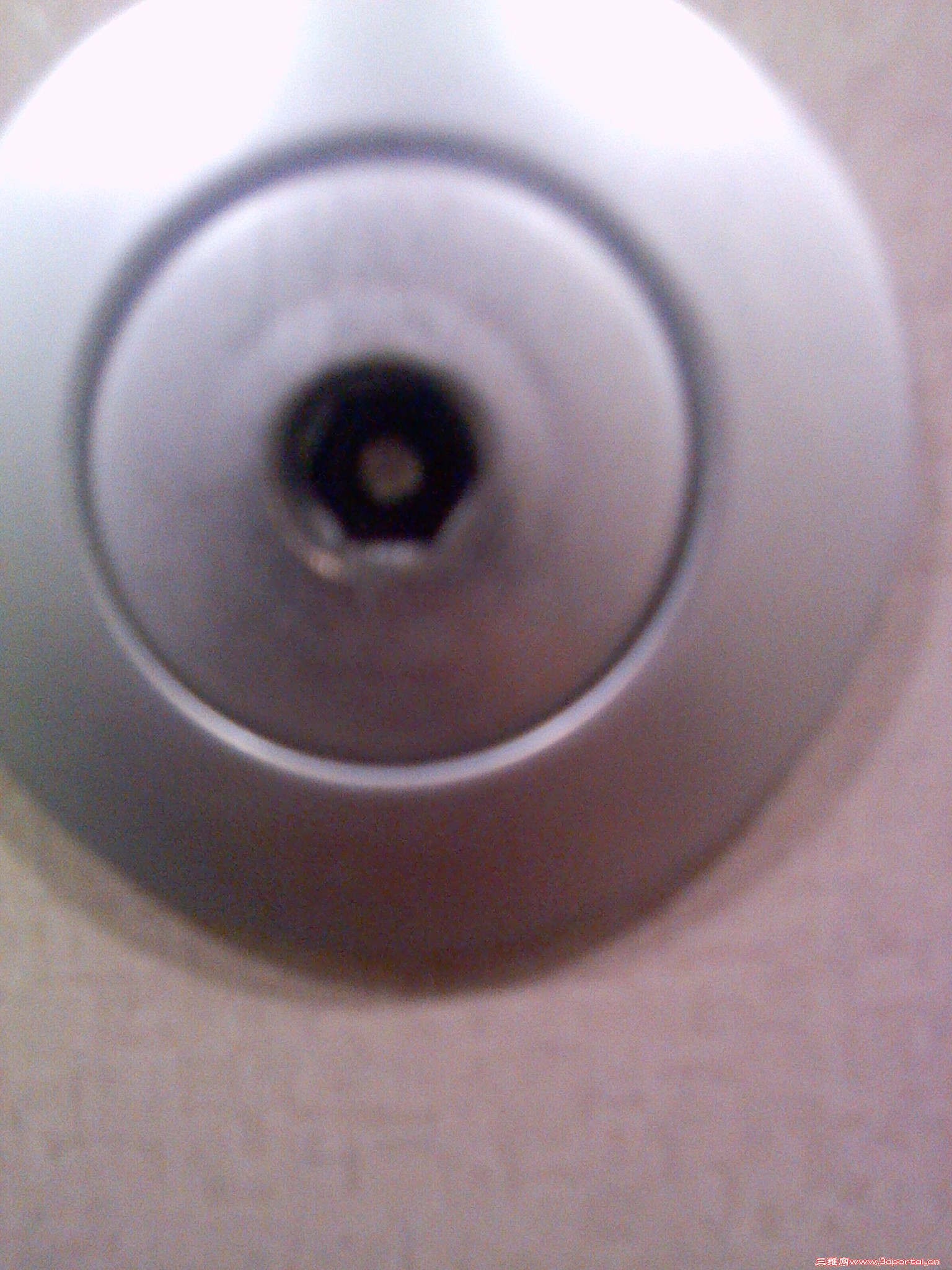

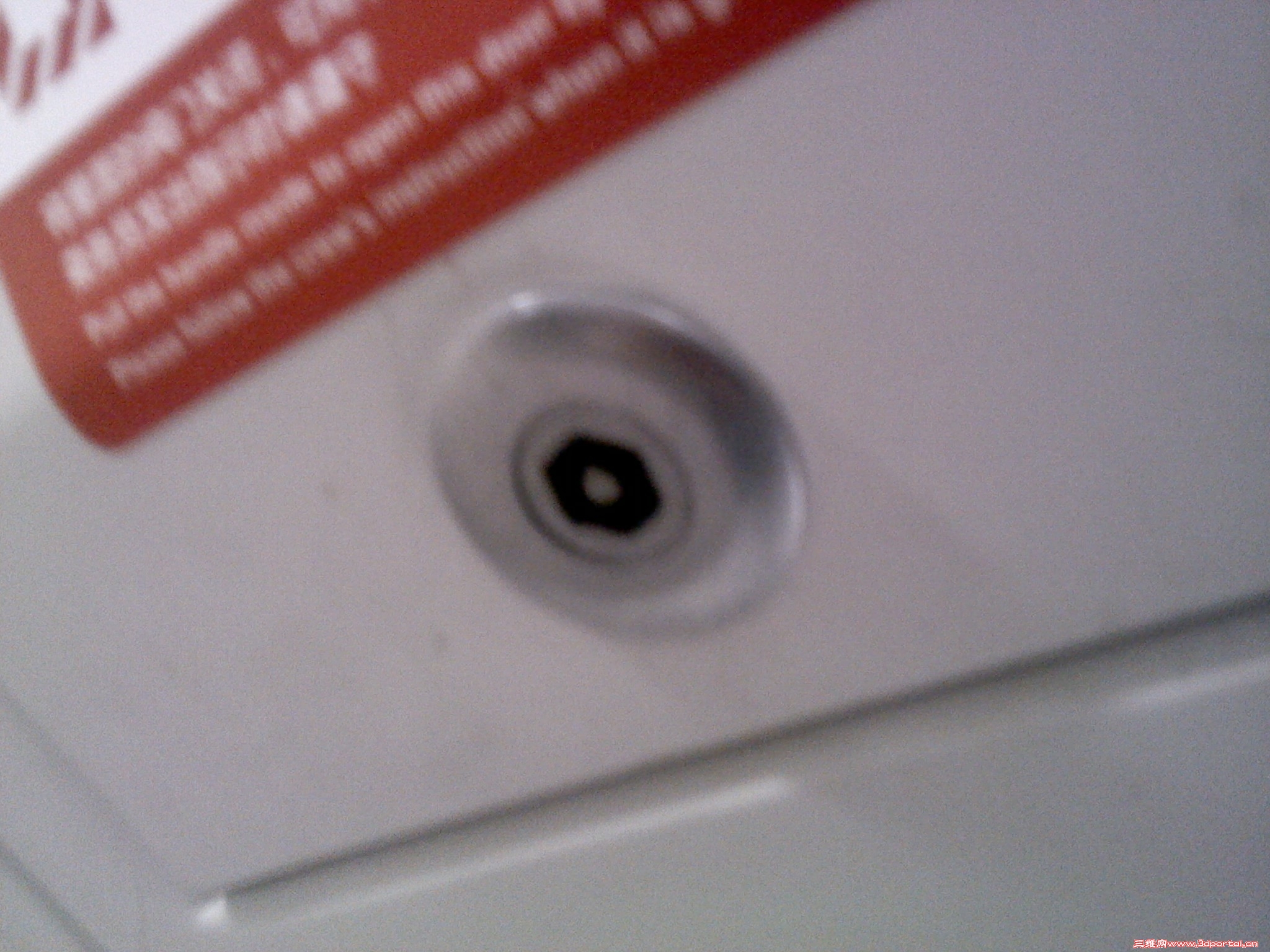

前几天出差,在高铁上看到的门锁,大家看怎么开?
+ [9 j% g& ~: c9 g0 k; |% F
  Q; g) J( J$ Q( k( h1 u4 X6 W) s
0 t/ [8 G3 |4 \+ P9 g2 i/ j7 s5 L

2 A$ i0 x% g% Y" q. T2 ^8 r就是用普通六角扳手打开,不同之处可能是对边大小尺寸大小有点变化。以前普通列出窗户、厕所是三角形扳手。
 楼主| 发表于 2014-9-9 15:22:54 | 显示全部楼层 来自: 中国陕西西安
tangcarlos3d 发表于 2014-9-9 13:25 static/image/common/back.gif
: E* c1 O* b4 w& S2 t6 z就是用普通六角扳手打开,不同之处可能是对边大小尺寸大小有点变化。以前普通列出窗户、厕所是三角形扳手。
: y7 k. ], P, k0 Y$ J9 F9 W唐老师,中间有一个小圆柱,高度和六方端面齐平。
发表于 2014-9-9 15:35:33 | 显示全部楼层 来自: 中国湖北黄冈
我爱用acad 发表于 2014-9-9 15:22 static/image/common/back.gif
) `" B' {" x- [/ t1 Z( E' k/ Y唐老师,中间有一个小圆柱,高度和六方端面齐平。
3 s. ?0 c6 P- w7 y, g3 \6 _9 R
我坐高铁时只顾上车找位子没注意这个。估计六方、圆柱中间有一个可以压缩进去的(估计是六方能被压缩)。平时应该是感应门,靠信号开启。应急时才用钥匙开启。

两个都不能压缩。估计是特殊钥匙:六角头且六角头内空。
发表于 2014-9-10 17:34:43 | 显示全部楼层 来自: 中国天津
中间柱心如果不能压入,应该就是防止用六角扳手或者其他工具打开的,开锁钥匙应该是中空的六角钥匙
发表于 2014-9-10 20:06:07 | 显示全部楼层 来自: 中国广东佛山
用2个钥匙夹住中间的六角柱,然后别住  旋转即可开启

普通内六扳手中间打一个孔就可以了吧。

这应该是比较快捷的方法,我也是这样想的:找个合适的内六角扳手,电火花打出小孔,孔不一定很深,有3~5就可以了。2 `7 n$ y; D4 Y. U& c
比较遗憾的是,六方对边和小圆柱大小现在没尺寸!

这种应该是类似于 防盗螺栓的原理!   要定制的内六角螺丝刀才能打开!

是一种类似防盗结构,须用中空的六角钥匙开。
