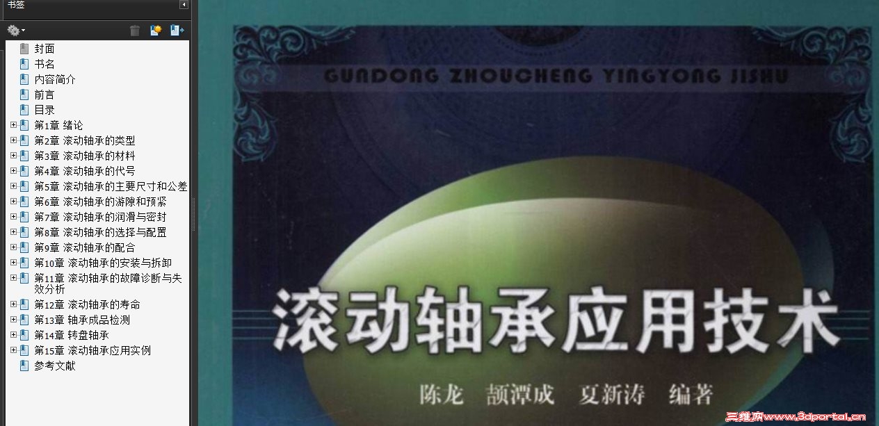

发表于 2014-9-9 19:50:00 | 显示全部楼层 来自: 中国湖北黄冈
只需要提出总的精度、承载能力、转速、游隙、硬度、工作寿命等整体要求即可。参见《滚动轴承应用技术》
发表于 2014-9-9 22:15:09 | 显示全部楼层 来自: 中国湖南岳阳
tangcarlos3d 发表于 2014-9-9 19:50 static/image/common/back.gif' }- k/ e1 E/ v$ c8 k, A7 A
! i; B# w) D* N* n( s轴承应用技术是不可能涉及轴承内部细节的,楼主的问题更专业,需要轴承业内人士来解答,我们只是边缘角色。
