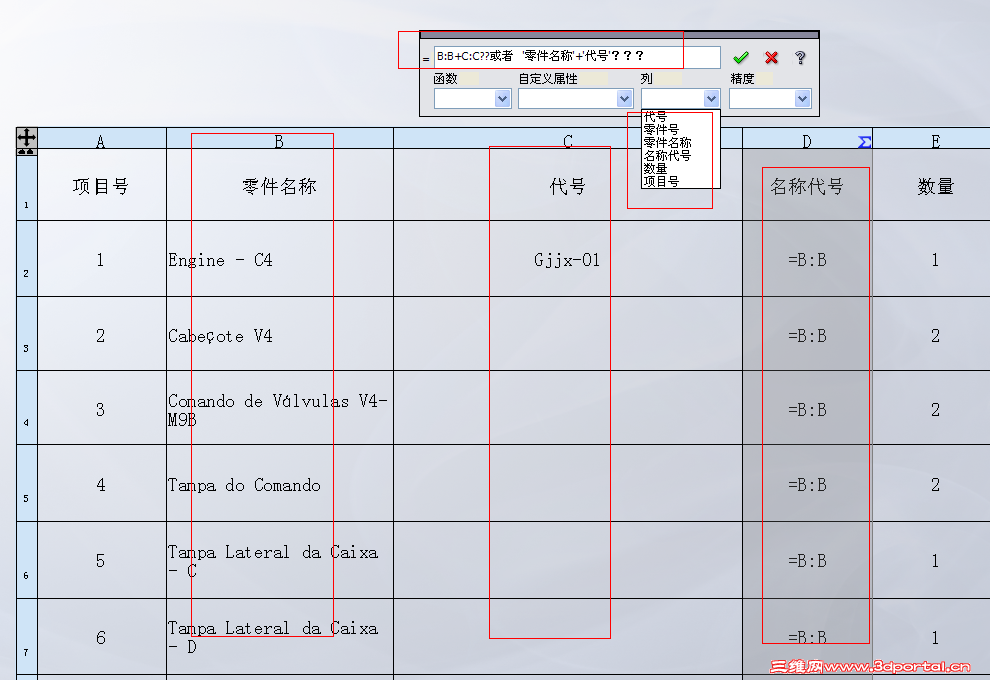

大家好,我今天又碰到一个新的问题
9 R, o+ S% N; w6 l如图
" l: d7 d6 h6 j" B QQ截图20140907080250.png
+ x: ^% l% i' v0 [$ X, y& H0 s
$ H9 w8 p6 u' q- |% ^/ }如何将B列和C列的数值合并在D列????

我记起来了,原来是用迈迪生成的零件,自动生成的属性,有一个代号一个规格,但我们明细表里一般都是代号+规格填写在一列里,所以有过想求教怎么样在一列里合并链接两个属性,否则迈迪生成的零件都要手动更改一下自定义属性才能在明细表里自动填写完代号规格。这个问题现在还没找到解决办法。

已经解决了:D:D

试了下,两个属性确实可以组合在一起。只是有个小缺点,这样组合起来后,两个自定义属性是紧密连在一起的,这样看起来,比如说应该是“GB/T5780  M5X20"就显示成了"“GB/T5780M5X20"。如果可以在两个自定义属性间添加空格符号就完美了。
 楼主| 发表于 2014-9-16 16:38:28 | 显示全部楼层 来自: 中国广东东莞
NC@jiang@nan 发表于 2014-9-15 21:13 static/image/common/back.gif1 M' B' I) \8 i- G4 L9 x
试了下,两个属性确实可以组合在一起。只是有个小缺点,这样组合起来后,两个自定义属性是紧密连在一起的 ...
+ G1 U) |4 W5 o6 U; E
双引号中间增加空格就好了    " "' `+ b, O8 l! Z
如图
( \3 e! r) [0 t- J- C$ W QQ截图20140916163253.png ' e- W0 s3 M, a) F5 f" F7 V

4 ]* Z& N3 m) Q我试了下,那个双引号中间添加空格以隔开两个属性的那个引用里,当用了双引号后,那两个大括弧可以省略不用。其实也就是说,你用的那两个大括弧,在有双引号的情况下都可以省略不要。
