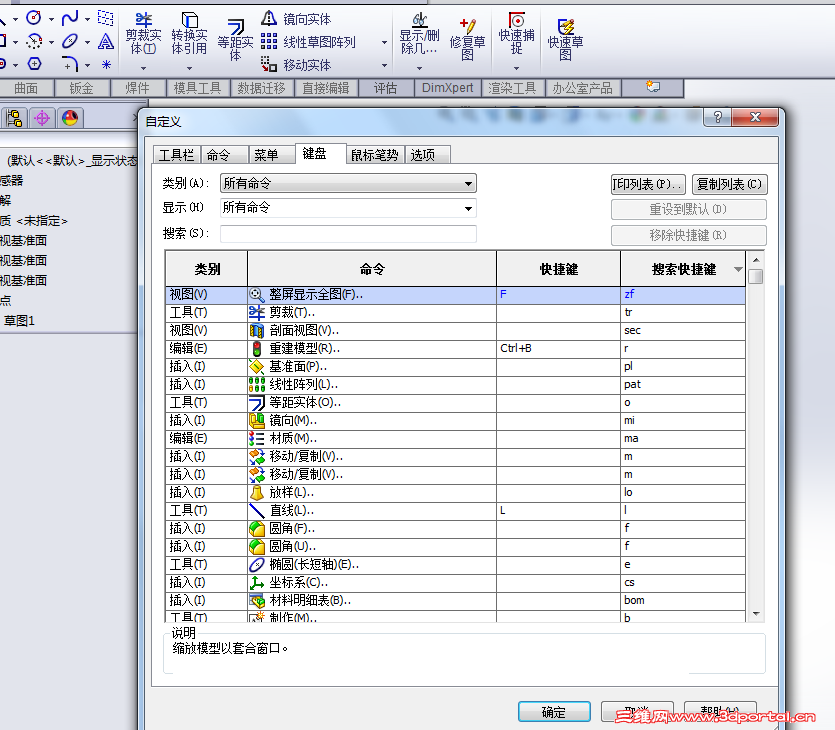

/ ~4 n* x+ |$ ZSW中自定义中的“搜索快捷键”怎么在绘图中使用?  {5 {! k+ |( y( e  Y, |4 m
应该很多跟我一样,用CAD快捷键草图做图的,要是SW画草图也能用CAD的快捷键就好了。
! w  F; E, W3 i2 Q2 F- l  l3 @SW中的“搜索快捷键”里面有那些快捷键,可是我画图的时候去调用不出。怎么回事。$ v  _& Y, y0 f* p; O
比如快捷键的“tr”修剪命令,明明有命令设置了,可是在编辑草图中却没效果~~~# P# U& C: |- L( |+ {
, k9 o, f1 G) R7 W4 i. d

你要在快捷键 那栏填

$ p7 l# z( D5 r# L  B( z. q# n你要在快捷键 那栏填
" y2 ], K3 `! P9 \" }) k估计还是用不了了。   只是好奇,本身软件自带了“搜索快捷键”这些命令,却还是要自己在快捷键里自己设置“快捷键”,要是能有方法调出来用就好了。
