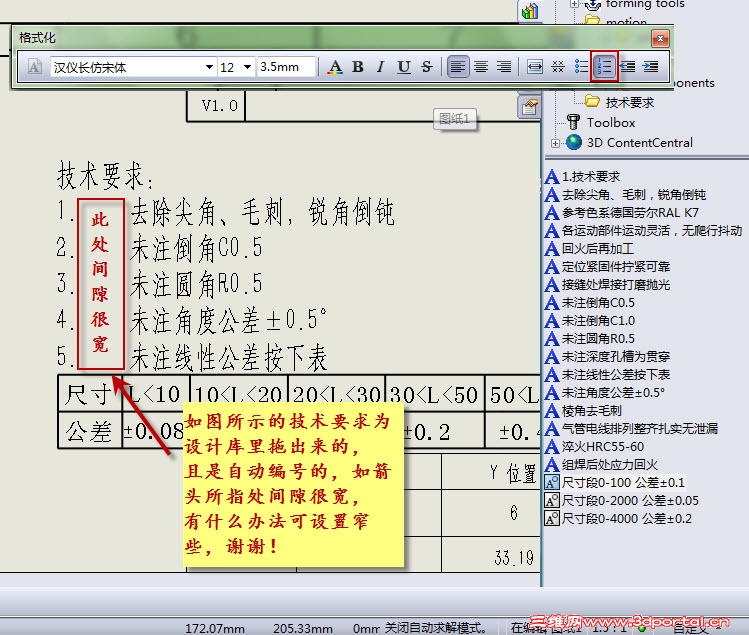

发表于 2014-9-3 14:44:32 | 显示全部楼层 |阅读模式 来自: 中国广东深圳
" z- c& i) ~  t& c4 _5 [% X+ h

发表于 2014-9-3 20:48:10 | 显示全部楼层 来自: 中国江苏徐州
右击→项目符号和编号
阿帕奇 + 3

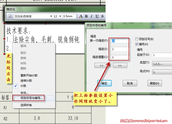

 楼主| 发表于 2014-9-4 09:27:44 | 显示全部楼层 来自: 中国广东深圳
jayballmc 发表于 2014-9-3 20:48 static/image/common/back.gif0 f4 U+ F3 @! q' X
右击→项目符号和编号
  k( ?& _, R- r1 ]' t% X: B7 `5 r
谢谢指点,,问题已解决,,/ {% {( V$ M* W. Q( f% g
技术要求间隙解决办法.jpg 0 Z+ i9 C9 U1 M: S9 X2 D( g
