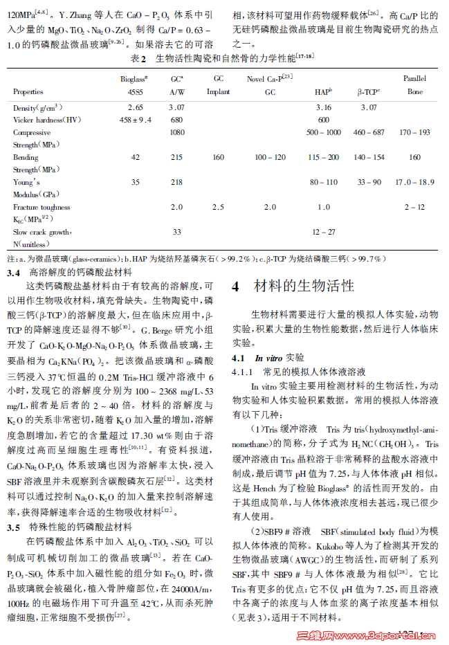

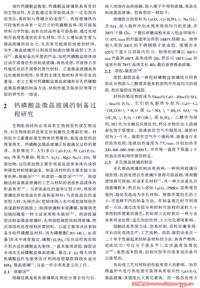

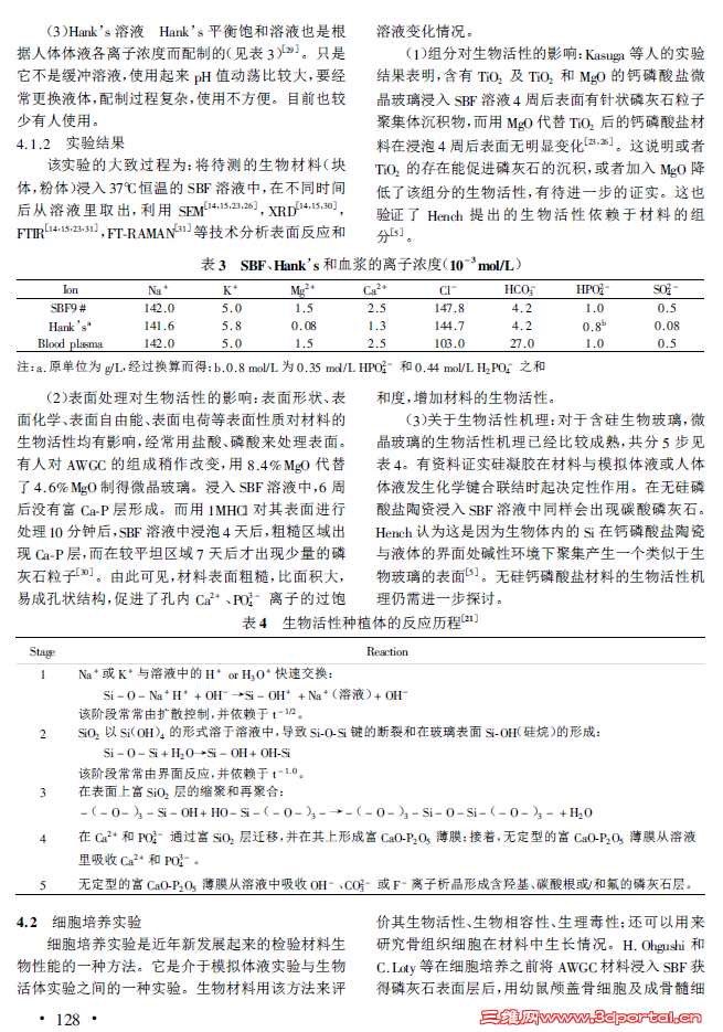

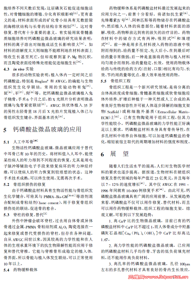

生物医用钙磷酸盐微晶玻璃
& w1 V$ c8 l% q$ n; w
2 g8 E& b3 \5 d* m
【摘要】:钙磷酸盐微晶玻璃因其具有生物活性、生物相容性 ,而广泛应用于牙科、骨科的替代及骨组织工程等领域。本文就钙磷酸盐微晶玻璃材料的制备工艺、组成性能、invitro vivo实验及医学应用作了较详细的评述。
3 b; x9 U8 B" X' b# m  {* ]5 X$ e
【作者单位】浙江大学材料科学与工程学系!浙江杭州310027 浙江大学材料科学与工程学系!浙江杭州310027 浙江大学材料科学与工程学系!浙江杭州310027 浙江大学材料科学与工程学系!浙江杭州310027 浙江大学材料科学与工程学系!浙江杭州310027 INEG-Institute ( v8 ~9 R1 z) P( x; e( X) c
【关键词】生物材料 钙磷酸盐 微晶玻璃 invitro和invivo实验 4 z( d' s; B/ A( @0 l+ x# G( J
【基金】:浙江省自然科学基金!资助项目 (5 980 6 1) 国家教育部博士点基金资助项目!(980 335 36 ) 中-葡国际合作项目! (1999-2 0 0 1)资助
% ?# V+ k8 P# X  |【分类号】:TQ171.7& z- y! O% O6 n6 m. R2 W( ^* {, N
【正文快照】:
1 前 言由于意外事故或疾病等原因 ,每年都有成千上万人发生各类骨创伤或骨病变而需要骨的替代。替代骨组织有自体嫁接和异体嫁接两种[1] 。尽管自体嫁接是一项成熟技术 ,但它受到诸如额外手术及来源骨组织数量的限制 ;而导体嫁接由于基因差异等原因 ,会引起排异现象和传播
& M9 o3 f/ q% t& t& L: K+ \2 {, S
