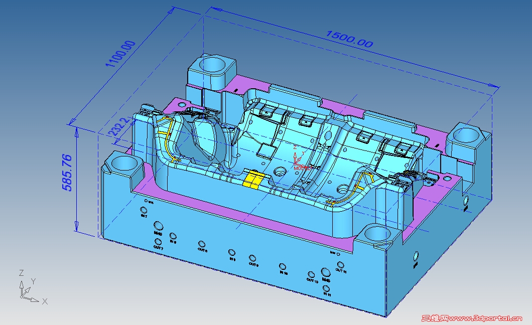

一直以来我都是用三菱的11305(小R0.8刀片)和1604(大R0.8刀片),现在有个大问题,锣那些大家伙,程式跑十几二十几个小时,
# Q1 L& G1 n1 D
0 s" A) h$ x* E9 I; c三菱的刀片根本就没那么长的命,结果,越往后锣的余量越大。不知道有什么牌子的R0.8刀片寿命比三菱长,而又能直接安装: ?; d* }4 f  J6 K
, i% w* t" T5 ^+ _6 B( g! o
在现在的21R0.8(1135刀片)或35R0.8(1604刀片)刀杆上?2 F. y8 ?; @: F: j7 D% Z% e
$ r- j+ s  m$ P/ a2 s- U使用过的朋友请指教。. G) d$ o. }0 \4 N: e
( q  N6 t) R+ i
另外,开大粗的三角形R3刀片(如63R3刀盘用),三菱,东芝,黛杰等,那个牌子好用?5 b# }' \( i! o

 楼主| 发表于 2014-9-1 17:25:52 | 显示全部楼层 来自: 中国广东深圳
请做汽车模的朋友指教,特别是分享下刀具方面的经验。谢谢。

发表于 2014-9-2 01:40:09 | 显示全部楼层 来自: 中国浙江台州
像这个大模的话,料硬. 二粗做两边吧.
5 e: L1 e/ }5 I5 B; p, s光刀前余量才能均匀且余量不能大于0.1.最好在0.05-0.08之间再精加工.
8 V9 j5 s3 F3 D. m" u& G) x1 n& }" i% F+ P$ J8 i& M9 o7 D0 u, B2 X
如果找不到好刀片,  那就用精加工之后的刀片来做半精加工.

 楼主| 发表于 2014-9-4 08:16:17 | 显示全部楼层 来自: 中国广东深圳
谢谢楼上各位。
: S: P$ z; c' m4 P我是用63R5开大粗的,留余量0.5,精光前有个中光,留余量0.07,可能中光的部距大了点,实际留出来的不止0.07,精光时越往后,刀片越损耗得多,锣得越不准了。: R' c( O" o& A6 W
昨天刀片供应商说有一种韩国生产的1135刀片可以直接安装在现在使用的刀杆上。
