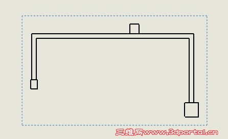

1.因为上边要装在机械臂上,左右两头要安装东西,总体有重量要求,不能超过4KG。
' v- A6 P# z  \6 B3 o9 a7 d, N2.左右两头会90度旋转。! z/ O6 I' q# F1 h  z# O
3.尺寸在300长X200高左右。
) W0 c( E: v3 R3 |! S$ f- m; ]2 i% O; M9 @: I: }" Y3 n/ d
请问这个结构能用铝型材连接吗?其它材料如钛合金、镁合金等?结构怎么设计比较合理?

1  铝型材较便宜,4kg不大,可用铝型材。
" y5 [4 P- M$ S( i, G" Y* E2  尽量采用刚度较大的空心结构。也可采用板材折弯、焊接加强筋的方法增加强度和刚度。

. A/ v$ v* v1 a+ v2 D; U( H; \谢谢,可用不锈钢板折弯焊接吗?
/ y, G- k/ j$ C3 k能否示意下结构

铝型材的截面形状很多,建议不要用不锈钢自己焊,因为不锈钢不管怎么焊,其后面的加工性能不好,而铝型材工艺性好,可以随便一些。
+ Y( |' c9 n4 \$ T市面上的铝型材可以选择6063等较高标号的,强度很好,也很轻,大概是同样体积的钢材的1/3,并且强度不比钢材差,是比较好的选择。

建议楼主使用铝型材。成本低,刚度好,可加工性强。

0 ~( n; m, K$ {; r/ Q, P& `# b7 g可用不锈钢薄板折成中空的方管焊接成型,然后按照你要求结构组焊,负荷很小,没有问题。

嗯 ,谢谢,我现在就采用的是铝型材。因为是用在测量上用的,所以精度要求高。我用的是7075铝型材。

6 {) L' {. ?7 U' J嗯,我之前想用不锈钢板折弯、焊接,但是折弯焊接后会有变形,精度无法控制,所以没有采用不锈钢板。
