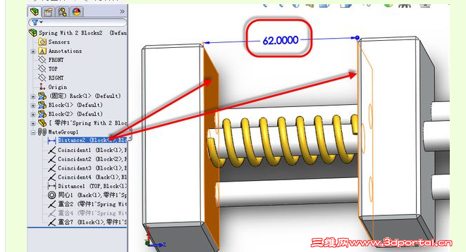

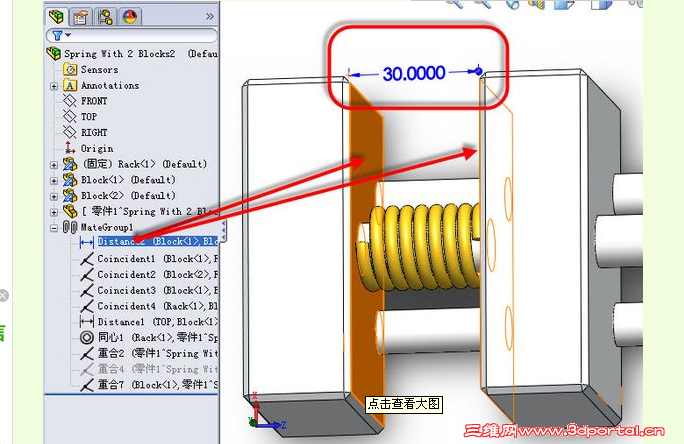

这个效果不知道怎样在装配体里面做了/ G# d( v2 p8 A8 I

你是不是想弹簧伸长压缩仿真?

楼主想做弹簧伸长压缩仿真动画吧,这类帖子论坛有好多,搜索下就有了。
发表于 2014-8-31 10:41:56 | 显示全部楼层 来自: 中国浙江嘉兴
http://www.3dportal.cn/discuz/fo ... ead&tid=1077171

* ?; N, [0 n* E  z8 s楼主什么意思呢,是说装配配合,还是说弹簧建模
7 a$ Z: b& y/ F, {( g这个图是在网上截图的  不懂它是怎样做出这种效果来
