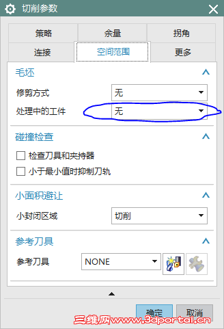

請問在寫型腔銑的時候,跳出的作業參數錯誤:安全幾何體轉移已要求,但未指定任何安全幾何體,5 |. g& i* D5 w3 ~% ^- J4 ~- U! p
必須再生成刀軌前指定安全幾何體!  M  H9 `9 X+ x/ l& \% {  r
; v3 ?' G  I& _. I- o" _請問各位大大安全幾何提要在哪邊選?和該怎麼解決?
! r$ x$ `8 D8 ~# q' D
+ d1 u/ {& f3 C& G: k拜託!!請解惑!!
发表于 2014-9-17 00:01:44 | 显示全部楼层 来自: 中国天津
在切削参数中修改,如图所示:
