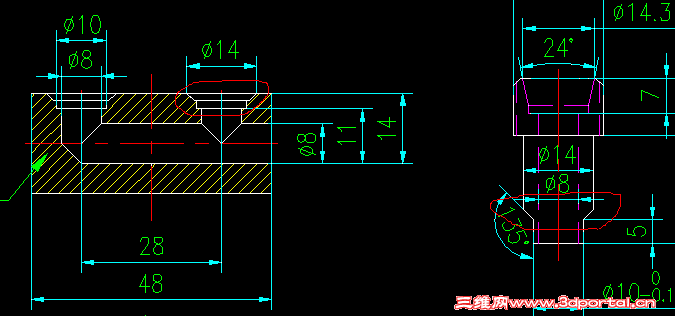

[求助] 求组,这个焊接厚度是否可以
发表于 2014-8-29 15:14:55 | 显示全部楼层 |阅读模式 来自: 中国浙江宁波
  这是一个油管接头块,我做了一个45度的破口,然后在接头上也做了个去坡口,最后我有些不确定,画圆圈位置是需要组合在一起焊接的,接头的圆圈位置单边厚度只有1MM,我担心会出现问题,焊接性能达不到要求。

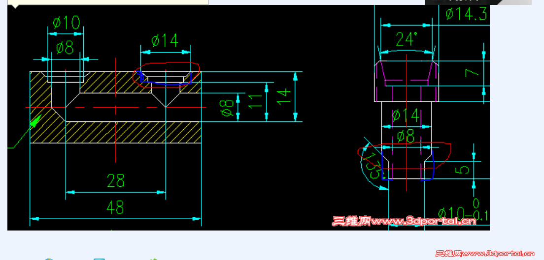

发表于 2014-8-29 16:31:15 | 显示全部楼层 来自: 中国陕西西安
两者都是什么材质?接头的单边厚度只有1mm,且有5mm之长,焊接时很容易穿孔。; O$ b2 c9 l- o5 q' ?
建议楼主按下图做:# Q* ]9 v9 y5 v  s! }
1、油管接头块上直接打14的孔,孔口稍作倒角。
4 Z* L; u4 M8 [1 C* y2 C2、接头上不要坡口,就是14的细杆,插入接头块上的14的孔。7 E5 w/ ]; z2 Q5 K5 t  O
3、最好采用氩弧焊。

发表于 2014-8-29 18:37:04 | 显示全部楼层 来自: 中国山西太原
1  如果管内不是高压,可用铜钎焊,烧不坏薄管壁。& P- z; N% T2 G9 x9 ?) U6 Z2 G2 m
2  有条件可采用激光焊。
 楼主| 发表于 2014-8-30 07:41:53 | 显示全部楼层 来自: 中国浙江宁波
我爱用acad 发表于 2014-8-29 16:31 static/image/common/back.gif# g7 e. @" c$ z1 Q; h
7 s* ~* ?3 f0 v  |  S0 b建议楼主按下图做:
9 c2 ]& c% s0 t! r# D2 D! t1、油管 ...
/ b' Q4 x0 R' t& y: `4 ~0 B
有道理,我已修改过来,谢谢。至于材料,是普通的结构钢,Q235

发表于 2014-8-30 13:37:27 | 显示全部楼层 来自: 中国山西太原
fu140226 发表于 2014-8-30 07:42 static/image/common/back.gif1 l# n# X2 _: H6 b
谢谢,不过我这里焊机情况不可能专门去弄激光焊和铜钎焊,通常使用的是氩弧焊
: P1 \$ {4 \# |- O/ x  f
用氬弧焊也可以,铜钎焊更简单,就是气焊,焊料用铜,焊剂用硼砂,焊接温度熔化不了母材,更为安全。
发表于 2014-12-17 08:08:06 | 显示全部楼层 来自: 中国河南安阳
2楼说的很清楚了,得改结构。按你们的条件,1mm焊接肯定会烧穿,另外1mm的薄壁也不好加工
