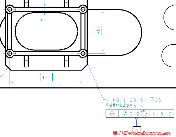

QQ拼音截图未命名.png , v9 {3 ~- C- u
请教各位专家,如上图中,这里面有四个孔,D基准具体是以什么为基准呢?

D基准指的是以理论螺纹中心为基准

4 D5 }6 Q  O; f- x, m. X6 |% A; x这里面有四个孔,哪一个孔才是?

D基准就是此标注螺孔的中心线。即4个螺孔的位置度除以A、B、C为基准外,4孔还以此孔中心线为基准。

这样不合适,况且螺孔做基准也不是很好,最好改一下!
plc + 2 应助
发表于 2014-8-29 10:22:54 | 显示全部楼层 来自: 中国河南新乡
要是零件厚度允许的话可加一台阶孔!

这个四个孔的任意一个都可以做 为基准. e( R0 e9 f# n8 h" X* G" U  s
看用哪个方便了* r  D& v) b! F! N; _# |; u
因为公差一样的

以哪个螺纹的中心?这里面有四个螺纹,上面有4x的标注的

4 ~6 m: y. G3 H5 _但是实际每个孔的偏离方向肯定不一样的,真正测量时应该把谁作为D?

图纸尺寸基准标注不合理。螺纹孔内边缘由于攻丝起始方向不同、间隙大,中心位置不固定。显微镜也不太好看,不能理解是4个孔同时是基准。只能理解为标注D基准的孔为基准。如果螺纹孔底孔是精孔那么可以理解光孔是基准(但图中没有标注光孔)。
7 G9 I. y8 F8 H; {应该用底面的大平面的垂直边为基准。

这个应当可以确定,就是用标注这个孔中心线作为基准。其余3个螺孔没标注,当然不能作为基准。

很明显,写在该要素的下面,指的应该是该孔的轴心线。

图纸是客户发来的吗?需要与客户沟通一下,个人认为是标注螺纹孔的中心线,国外的形位公差的标注有些确实难以理解,特别的法国和德国的

我理解为四个孔各自满足位置度要求,同时这四个孔的实际中心线又作为基准D使用
