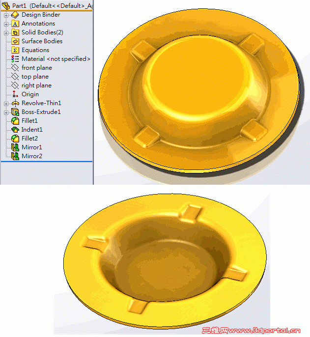

尺寸 边圈是43  高7 底部到翘起的边缘是3 求大神随便画一个 给我做下参考 不懂的如果画边缘的凹凸 想用压凹画 可不会 求帮助 6 r  r/ v( }" Z2 B3 R( K9 a

瞎搞一下…

Cap 反過來成了 Ash tray. . . % F4 e$ N) {3 J6 k
Cap.rar (43.49 KB, 下载次数: 12)
发表于 2014-8-28 13:45:09 | 显示全部楼层 来自: 中国台湾
參考文件…6樓…
) p9 u: n9 I8 v6 ?8 D2 V' j. v0 {% C) a5 L* ]; Z9 C- O. H
2012版4 k0 w: w4 ]- t  e# c* g7 Z  W
打開後全選特徵,右鍵解除壓縮可見模型。

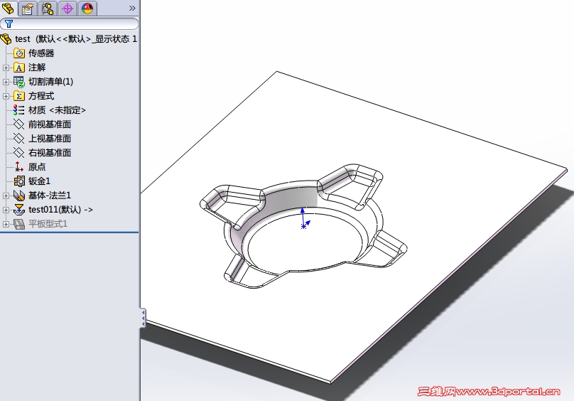

用钣金的成型工具来做,不知道是不是这样。( y! m+ z, F' V- D# y
QQ截图20140828141644.jpg , ^. u# N$ d* ^) g: }1 E
QQ截图20140828141657.jpg 1 N" b6 `7 e3 t9 y: H2 ?7 \
