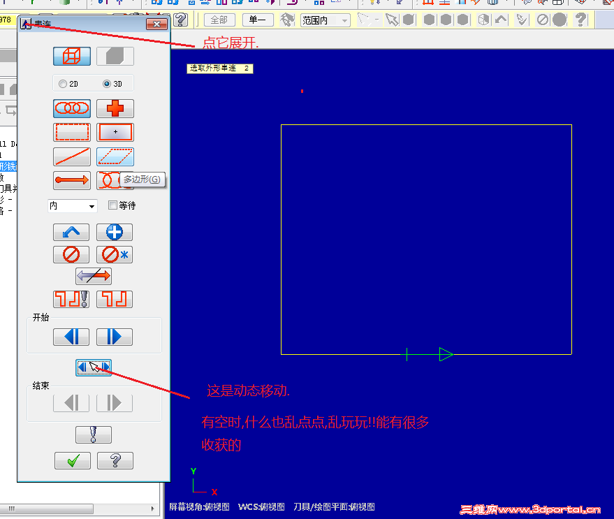

9.0的版本里有个任一点进刀,没有了,跑哪里了- y* ]/ Q7 L! b& c% L! F
高手说下

本帖最后由 呵呵仙 于 2014-8-26 23:24 编辑 5 K, x1 z* v. a% F% R. b+ I+ c5 r
" A/ c6 t9 m0 e2 U# w老大哪个连接是修改用的.刚开始时有移动位置按钮的.个人认为X的做线,做辅助面的功能是绝对的快的.不然,我是不会放弃9.0的.建议多找下视频来看下.如果是9.0转X的话.应该花一星期晚上的3小时就能了解X的画图,出刀路等功能了吧!!

呵呵仙 发表于 2014-8-26 23:17 static/image/common/back.gif
+ c$ C; V8 V5 A4 j9 x/ _老大哪个连接是修改用的.刚开始时有移动位置按钮的.个人认为X的做线,做辅助面的功能是绝对的快的.不然,我是 ...
- T  K' P) E  y; Z, Z4 f厉害,以前还从来没注意到这儿有一个箭头。以前每次都是生了刀路后,再修改下刀点的。

本帖最后由 呵呵仙 于 2014-8-28 15:00 编辑 . \# r, i' }$ Y  p4 `
wcwtnui 发表于 2014-8-28 08:52 static/image/common/back.gif/ Z+ b) k7 E, P; H8 k1 A: [  n
- r9 r( |- S6 i, j/ W
看到按钮就点点,鼠标左,右,中间各点点,又不会坏电脑.

发表于 2014-8-29 10:58:59 | 显示全部楼层 来自: 中国福建泉州
把窜连线打断想在哪里就在哪里
