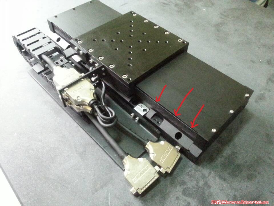

求图1   图2 中  箭头所指的 这种  学名叫什么 ( U3 B  c5 I& V2 I$ V1 ?1 d  r
: a& }) r/ d$ b滑台 内部穿过     好像有一定的弹性  紧贴在表面   应该耐磨
5 k/ G/ d/ s; B" c: @& v- p0 E( {# k0 \. s
密封简洁又好看  省去了防尘罩   不占用空间

滑台驱动是无杆气缸吗?是的话就是无杆汽缸的密封带。

下图黑色是直线电机驱动  下图台子 细长密封带子在侧面    仔细看带子表面有纹路
8 D9 j+ e. W# h
/ W# a) e, c6 C; L+ ^  m1 m上图应该是旋转电机    4 N4 g! D/ v; M
6 z0 q) }2 N0 z+ z; R' `" T, ?
淘宝网找到了气缸密封条   店家不多 规格也少    不知是不是这玩意

在电缸(也就是伺服电机驱动的滑台)上也有这样的密封带。
* q# W9 v- z1 j这一般都是进口或国产精密机床工作台上用的,应该进口带的诸多。淘宝网上应该暂时没有卖的,主要是尺寸要与工作台相配,也就是不通用(或通用的商家较少),要现场制作。故淘宝网商家一般不做。要找专业机床配件(网)商家。

密封钢带,不锈钢材质,其实在滑块内部有4组滚轮夹持者钢带,钢带并不是和金属摩擦的。

   防 尘 条

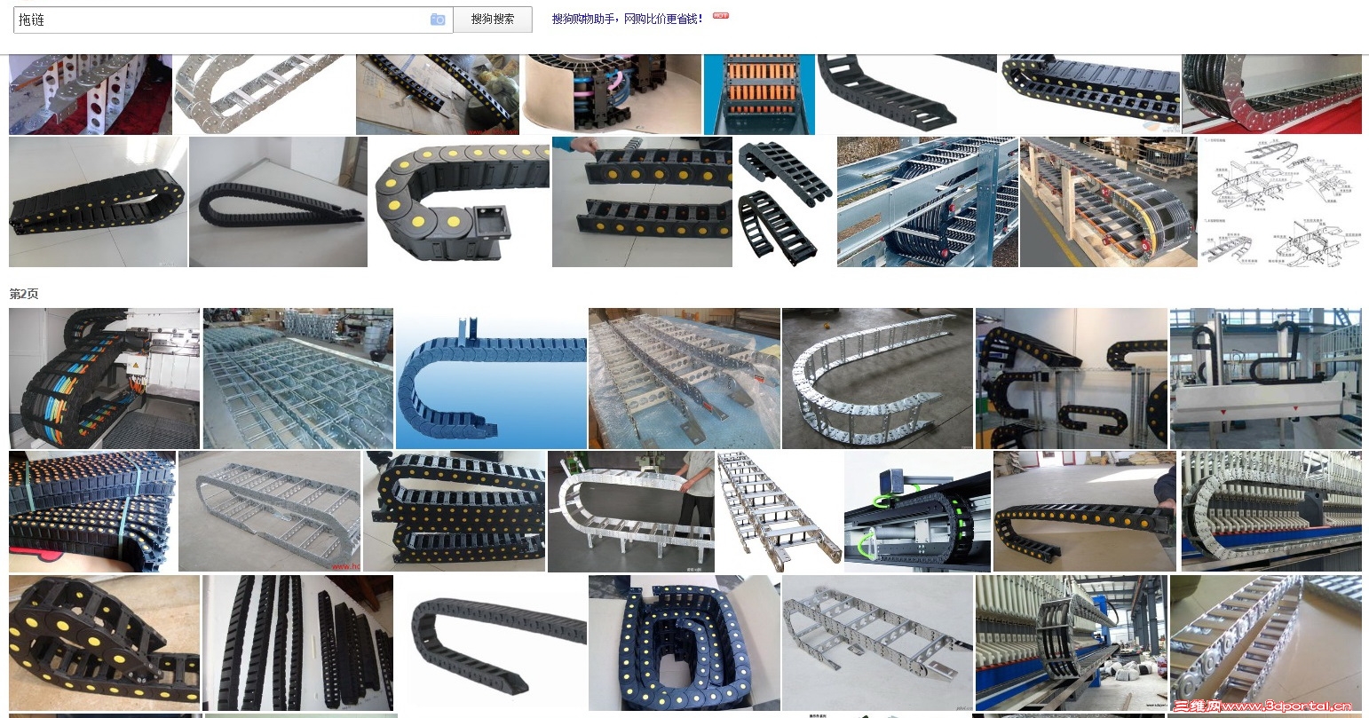

本帖最后由 shifeng18 于 2014-10-10 14:04 编辑 0 g5 r; C- L8 v0 O  f5 Z' [7 n/ z
0 `* H& K8 b7 r9 o% N! s学名拖链,在往复机械上使用。最多的使用是电缆,软管等。材料塑料居多,钢板,不锈钢也有。见附图。
