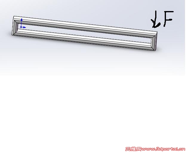

一般情况下,梁都是简化成一条线。如果两是由四个方钢含焊成的形状(类似长方体),怎么计算强度和挠度

 楼主| 发表于 2014-8-31 09:08:44 | 显示全部楼层 来自: 中国北京
千军一将 发表于 2014-8-28 10:17 static/image/common/back.gif; _. p& F3 q2 [; v( _6 N1 Q
四个方刚焊接合成的截面?* _9 |5 N( ^; B3 I
这个不太科学吧
3 Y+ Y, Z% `2 F$ g: o如果是光想提高抗弯强度
* d8 }6 m4 A% m+ N& B2 Z% t我只是打个比方,一般都是工字钢做截面的最好,想知道拼接的节目惯性矩怎么算和挠度怎么算

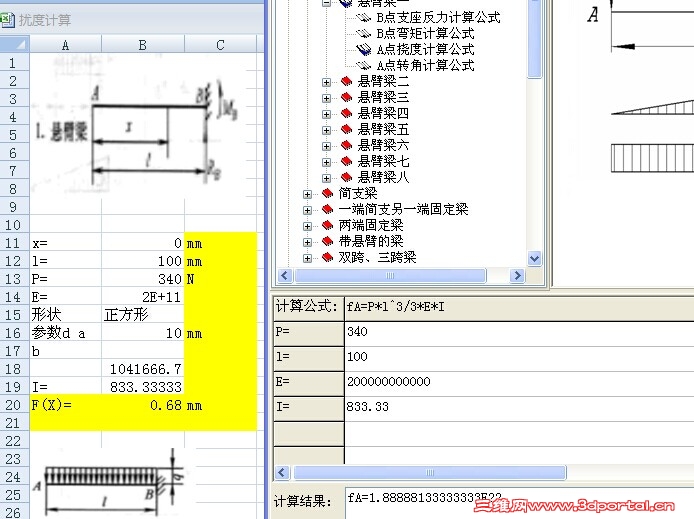

发表于 2014-11-19 09:32:49 | 显示全部楼层 来自: 中国安徽蚌埠
看我这个自己制作的EXCELL,能有用吗
扰度计算.zip
47.02 KB, 下载次数: 26

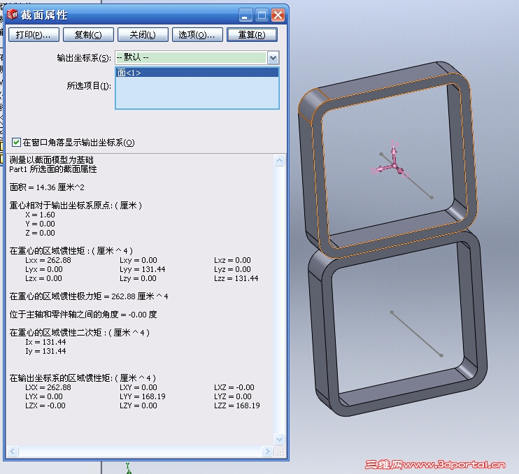

发表于 2014-12-7 12:32:32 | 显示全部楼层 来自: 中国江苏无锡
HKKQ50CP[LKI`R5{Z(IPXY3.jpg 上图,不解释
0 t. A" ?+ }, D8 s9 ?3 L

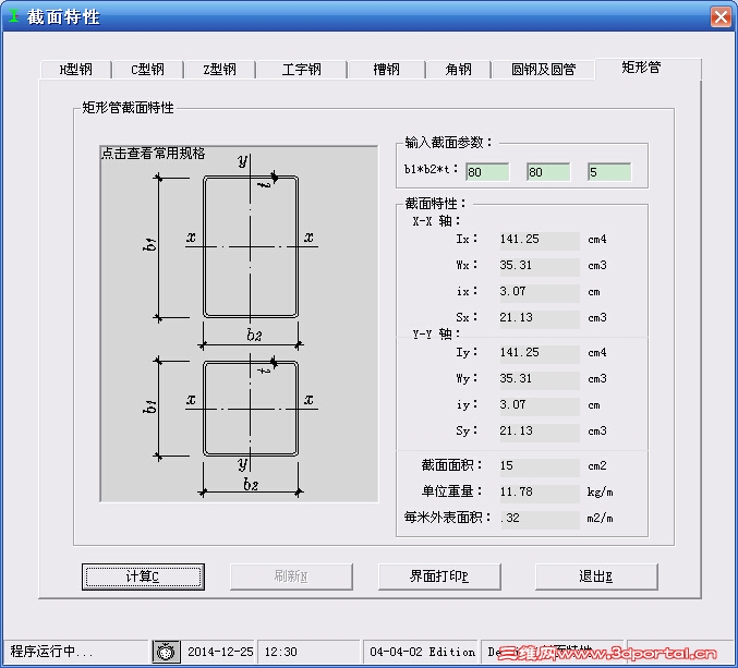

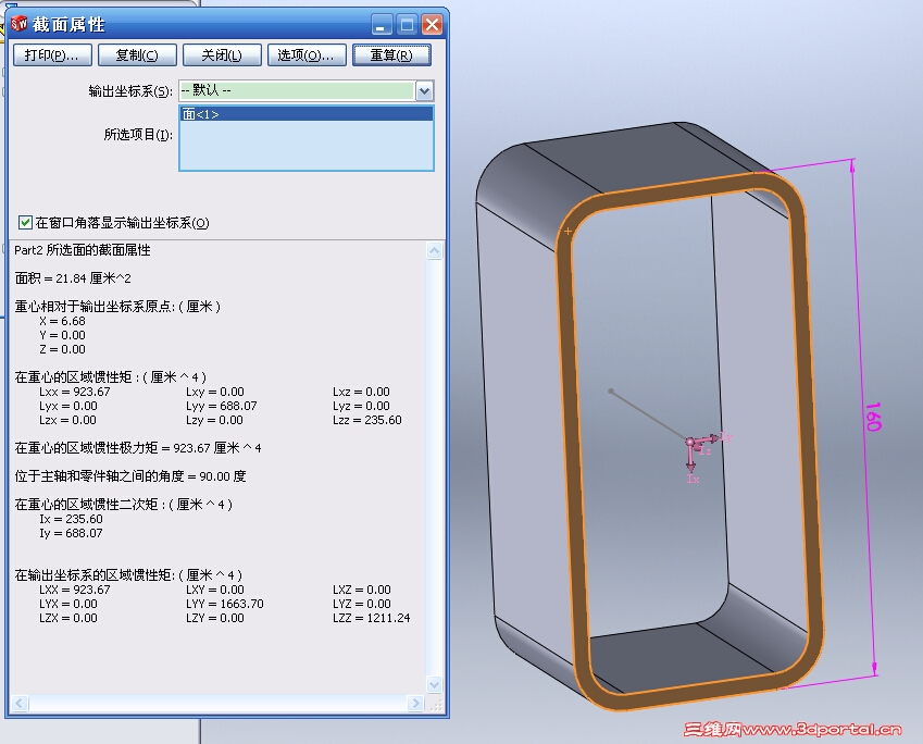

发表于 2014-12-25 12:43:24 | 显示全部楼层 来自: 中国江苏无锡
506097002 发表于 2014-12-24 16:15 static/image/common/back.gif
* n" s* e+ q$ H1 b2 d3 X4 s  I先谢谢,我想问问两个方钢管的截面系数怎么算,还有力在方管上的分布怎么看
- b  ~# `, i" \! t3 I! w$ A  v; K* s
$ F+ s% z3 Q+ B) M: E
& X* u; a" K6 t* t! I* M0 ~2根80x80x5方管 3.jpg 一根80x160x5矩形管 4.jpg 数值相差不多。
+ g7 y3 j- v* {8 p: n6 t$ p# E0 a0 t( |7 z3 @/ y
; t* t% b/ k; I4 Z& g- z9 H- L按材料力学上计算。要么集中力,要么分布力。
# @  R0 O4 \# p; I! L6 S" i1 D9 b7 e: ~) H* e9 l
