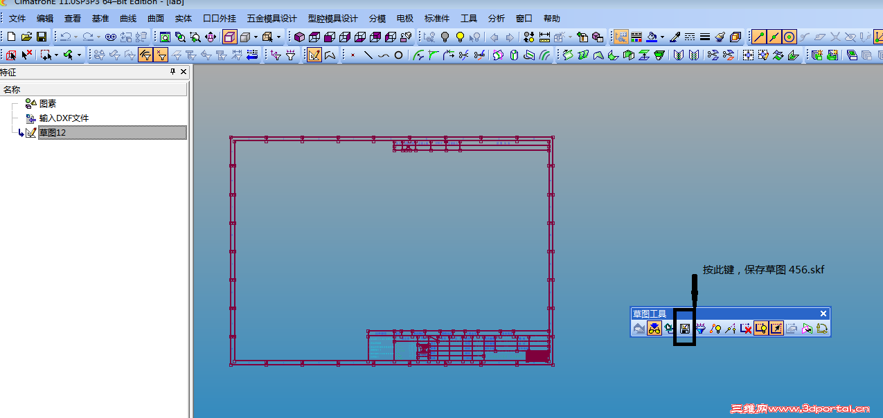

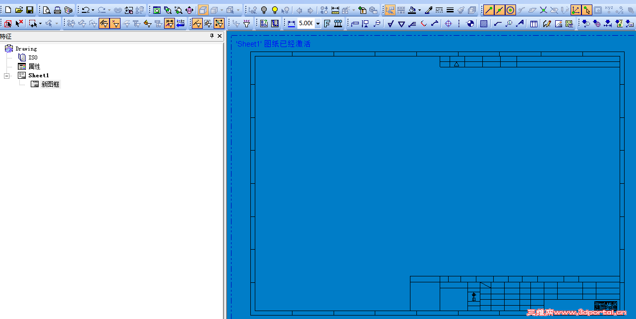

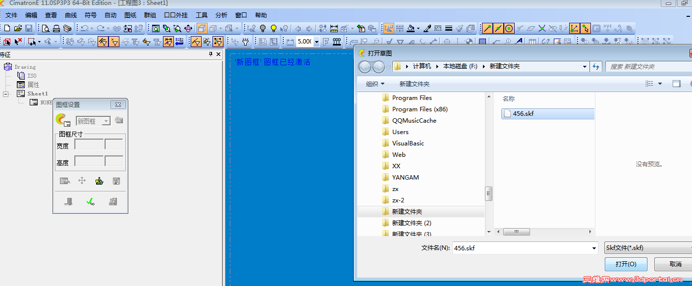

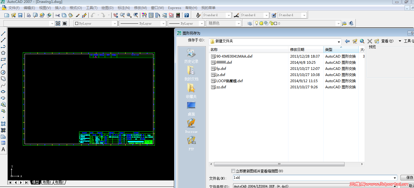

发表于 2014-9-12 13:48:44 | 显示全部楼层 来自: 中国江苏苏州
这个我试了一下是可以的  不过我觉得无实际意义 因为明细表不能自动填写   过程是这样的:CAD输出图框→CE输入并保存为CE草图→CE工程图图框编辑加入CE草图即可" c$ k7 v3 C0 {1 ]. U
