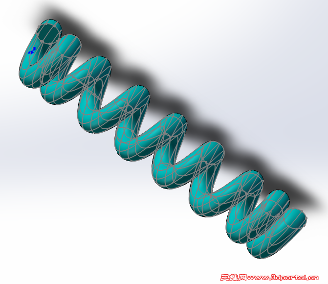

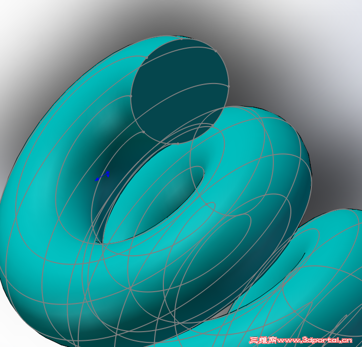

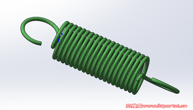

这个弹簧的3D怎样可以 把它的中心轨迹画出来了   用一个3D实体反求它的中心扫描轨迹

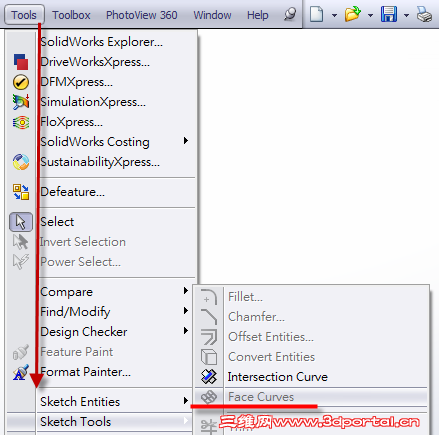

1 j  s  m1 J9 o3 k1 [! [0 I反向找中心線,如果是要實際草圖,試試看「面曲線」。
; \8 z' ^3 `8 v2 {* v2 f如果只是要求路徑總長…試試悶神的神技~~- w4 j5 H5 G9 J! W

 楼主| 发表于 2014-8-24 22:10:27 | 显示全部楼层 来自: 中国广东广州
gt.adan 发表于 2014-8-23 18:19 static/image/common/back.gif0 O' B) `1 F0 j; y7 G+ W/ d
3 `* D- f0 ?) E% M/ c如果只是要求路徑總長…試試悶神的神技~~
5 d& ?; f& w8 K0 I: ^  G, Z面曲線  能否把那工具  标识截图来看看吗  我找了很久都找不到
发表于 2014-8-24 22:15:33 | 显示全部楼层 来自: 中国台湾
314212186 发表于 2014-8-24 22:10 static/image/common/back.gif
9 ]2 o1 Y) w3 X3 u7 s面曲線  能否把那工具  标识截图来看看吗  我找了很久都找不到
; F1 x# r, x/ L3 w& l" P! G 2014-8-24 下午 10-14-55.png & C6 G1 z- C. C1 f& o

 楼主| 发表于 2014-8-24 22:22:23 | 显示全部楼层 来自: 中国广东广州
: v2 R; v6 s* o: \+ R' X) y, E- P8 j8 a
终于找到了  先试试看了  但只能找到外面的 不能找到中心的

曾有先人說過:山不轉…路轉;路不轉,人轉…
8 r, B$ u3 L' P" r  p! E6 |將曲面線四等份即可,相對(非相鄰)的兩條線為一組分別做成兩個放樣曲面。
/ `* m1 |: X9 x2 A* d7 H4 x然後取得兩曲面的相交線不就可以了嗎?
5 E0 }$ N, i' V( T1 i* n希望文字說明可以幫得上忙。
