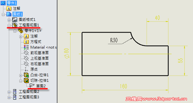

工程图中的圆弧半径不知道怎么标注,请大虾帮忙,谢谢。

用“智能尺寸”标注,选择圆弧即可

发表于 2014-8-22 10:17:29 | 显示全部楼层 来自: 中国北京
标圆心位置和半径3 Z. b/ I, {  l1 W! U) u+ z9 u. {; ~
那个40显然不合适

 楼主| 发表于 2014-8-22 10:50:19 | 显示全部楼层 来自: 中国湖南长沙
我用智能标注无法标注

( J6 H$ a7 N* H# k+ t  y在工程視圖一中"顯示"除料草圖,對草圖元標註後再隱藏即可…$ l% R* B2 I' Z0 H

 楼主| 发表于 2014-8-22 12:09:29 | 显示全部楼层 来自: 中国湖南长沙
这个方法不错,谢谢5楼帮助。

不明白为什么40的尺寸不合理?

不要将40理解为切点,理解为圆心的X座标要好些。

7 x5 `2 [- `! Q0 t$ |他可能的意思是切点不好找到。理解为圆心的X座标要好些。
