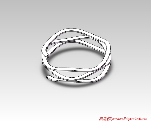

波簧的画法,网上有很多朋友都再问怎么画,也有很多朋友回答了怎么画,但画出来的都没有结合实际的参数去控制外形尺寸。
, G0 W3 T+ Z* B% k
) X* Z0 N% W! M$ t: N: q由于本人所在的公司是需要经常和弹簧打交道的,理论要结合实际,画出来波簧是要能精确符合图纸的,我在网上到处找资料,波形垫片的倒是有不少,但波簧基本上没找到能拿来直接用的。于是我花了很多时间去研究波形垫片的曲线公式和圆柱螺旋弹簧的曲线公式,最后总结出了如下曲线公式和画法,现拿出来和大家分享:

 楼主| 发表于 2014-8-21 19:40:54 | 显示全部楼层 来自: 中国江西南昌
现在论坛不能上传图片或者附件了吗?
 楼主| 发表于 2014-8-21 19:43:16 | 显示全部楼层 来自: 中国天津
如下图
. l/ l% r0 \9 [/ U0 x+ D$ Z% z0 u
