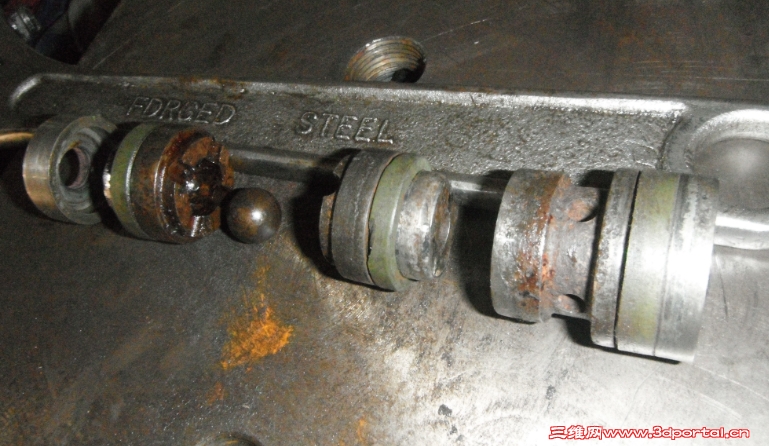

2 y% i- H' t3 x& x2 D7 j   大家好,现在我有2个水压机的控制阀 中部分密封件损坏,打算更换下,可是这些密封件很特别,希望知道水压机控制阀密封的大虾们指点我下。具体密封件上图:
8 z2 f1 @6 b/ c" f* |) ]. u  有张图片有问题,抱歉$ [; X) w# h8 i' g5 _
梭阀中阀芯的3处密封,具体尺寸见下图
梭阀中阀芯的3处密封,具体尺寸见下图
上图中3处密封槽的尺寸
上图中3处密封槽的尺寸
梭阀底部的槽密封,槽尺寸为:外径24.8,深2.5
活塞杆用的导向环,很硬
活塞杆用的导向环,很硬
2处O型圈的挡圈很硬的那种
2处O型圈的挡圈很硬的那种
 楼主| 发表于 2014-8-21 07:20:45 | 显示全部楼层 来自: 中国北京
麻烦知道这些密封件信息的朋友告诉下,谢谢

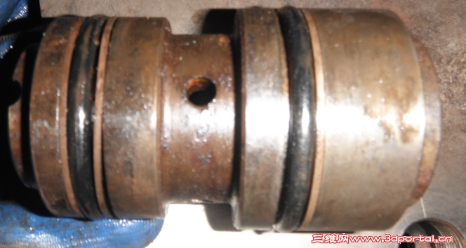

& V" C% s2 [8 m/ P- a5 T6 h. @里面O型圈+外侧矩形圈的通常叫做格莱圈,O型圈+2个挡圈是双向受压的密封形式,
 楼主| 发表于 2014-8-21 10:11:42 | 显示全部楼层 来自: 中国浙江宁波
danger 发表于 2014-8-21 08:18 static/image/common/back.gif
/ \+ S- G; B9 e! A+ D" L% e, P里面O型圈+外侧矩形圈的通常叫做格莱圈,O型圈+2个挡圈是双向受压的密封形式,
# Q* O9 W& b5 Y* a, ?1 Z
首先感谢大家的响应。第三个图片中密封件我背面没拍照,和普通的格莱圈不一样,配套的O型圈尺寸很小,没穿过底部,底部还是照片中外圈的材质,相当于O型圈装在一个槽里;  另外关于挡圈的说明,它很硬,很平常PTFE材质不一样。

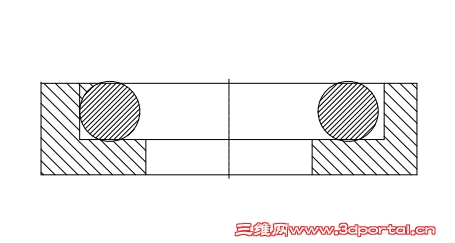

发表于 2014-8-21 11:35:31 | 显示全部楼层 来自: 中国江苏无锡
newlife2012 发表于 2014-8-21 10:11 static/image/common/back.gif8 n& y7 ^. ?: |6 h
首先感谢大家的响应。第三个图片中密封件我背面没拍照,和普通的格莱圈不一样,配套的O型圈尺寸很小,没穿 ...
& R) t: t+ c5 N1 F
关于你说的那个圈,我应该懂你的意思,是不是照片样式的,只不过是矩形圈!
* c9 b8 A, Y( v9 P4 J1 w# n+ X关于那个挡圈,可以有很多材料,很硬的话考虑下是不是聚甲醛之类的。- Y6 p$ t& p# E- P2 h
梯形楼主看下,那密封圈是车削的还是模压的?
 楼主| 发表于 2014-8-21 15:03:12 | 显示全部楼层 来自: 中国浙江宁波
danger 发表于 2014-8-21 11:35 static/image/common/back.gif
5 h- g) t7 p& j+ v4 i5 T关于你说的那个圈,我应该懂你的意思,是不是照片样式的,只不过是矩形圈!
  [5 A& W7 B  C1 I关于那个挡圈,可以有很多材 ...
% s% w0 W: o' [$ }8 P; f4 H我画了个简单的示意图,请大家看下,是否见到过?谢谢
1 V9 s$ K% ]8 C$ }) a0 a
特别奇怪的平面密封件
特别奇怪的平面密封件
