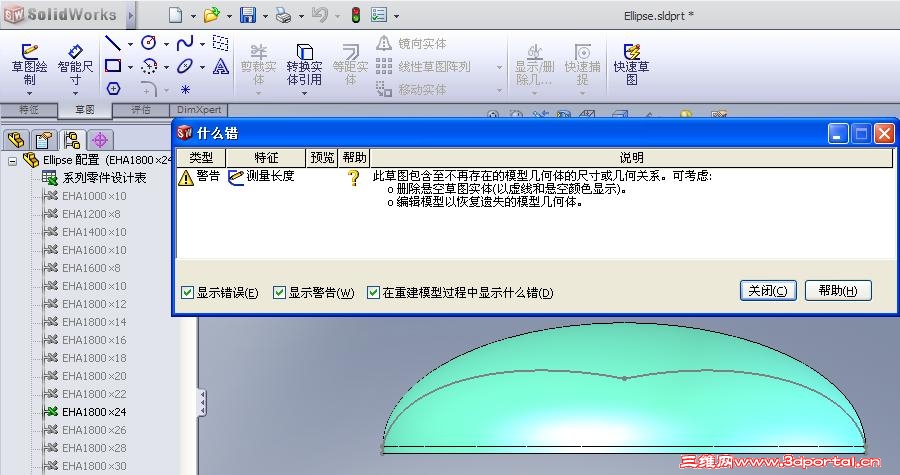

0.jpg # ^8 m5 l9 F7 @; A: b+ f
. \5 a2 t' T( V实体转换引用→在系列零件设计表中应用时,出现问题如上图所示。
" O2 h7 U0 ?3 i, ~9 S4 f# V# Y# s; [' M( n
问,实体转换引用好像在“系列零件设计表”中应用问题比较多。
Ellipse.zip
272.07 KB, 下载次数: 8
发表于 2014-9-4 12:30:53 | 显示全部楼层 来自: 中国上海
这个线完全可以用交叉曲线得到啊,实体母线与基准面选中后,工具里面有交叉曲线
发表于 2014-9-6 16:34:01 | 显示全部楼层 来自: 中国河北沧州
为什么不用草图转换实体引用线
