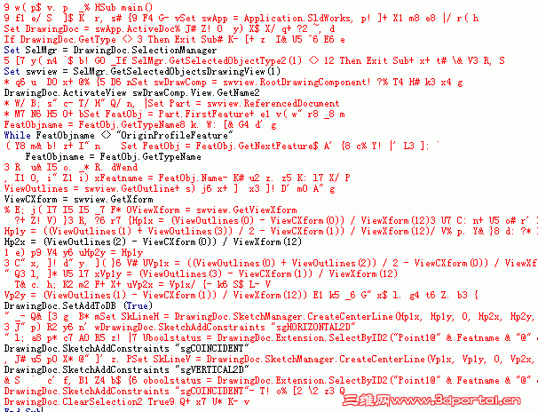

本帖最后由 qiminger 于 2014-8-19 13:18 编辑   e2 R8 ?8 \. ~
3 [$ j. v) G5 w. {5 G5 P谢谢阿丹分享~~,同时谢谢闷大~~,学习~~
! m& b- |* O0 K* p' j" \" x我是利用复制代码,粘帖编辑器里亮红。论坛设置那些防复制乱码都在里面了。+ a* N7 M. i7 b; I
麻烦阿丹试一试。不行就上宏文件。$ D1 P9 |" j: N) W

发表于 2014-8-19 13:23:24 | 显示全部楼层 来自: 中国上海
确实很多乱码,  请问如何处理
发表于 2014-8-19 14:00:13 | 显示全部楼层 来自: 中国辽宁沈阳
细心的对比网页文件一点一点删除即可

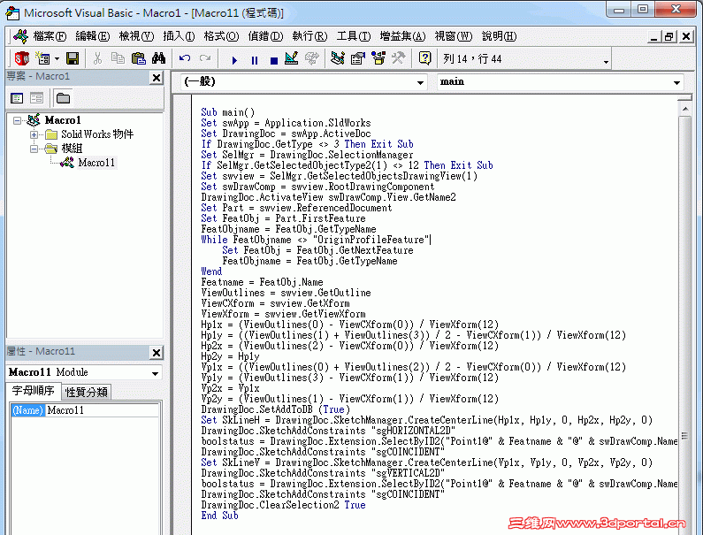

发表于 2014-8-19 14:03:52 | 显示全部楼层 来自: 中国辽宁沈阳
Sub main()

发表于 2014-8-19 14:05:14 | 显示全部楼层 来自: 中国辽宁沈阳
这样应该可以了
 楼主| 发表于 2014-8-19 17:26:53 | 显示全部楼层 来自: 中国台湾彰化县
qiminger 发表于 2014-8-19 13:10 static/image/common/back.gif
9 J8 i- W# ?( k+ X; }7 _谢谢阿丹分享~~,同时谢谢闷大~~,学习~~
5 i6 \1 }' Z. X/ m* |& n  k1 `  l我是利用复制代码,粘帖编辑器里亮红。论坛设置那些防复制乱码都 ...
2 T  B7 T" n7 [- ], h
不知前輩是如何複製代碼的呢?( g1 o- C9 Q" D, @7 S. p
阿丹試了下並沒有亂碼的問題呀…
( C: H7 I7 ^, @& N造成不便相當抱歉…也謝謝五樓朋友的幫忙~
