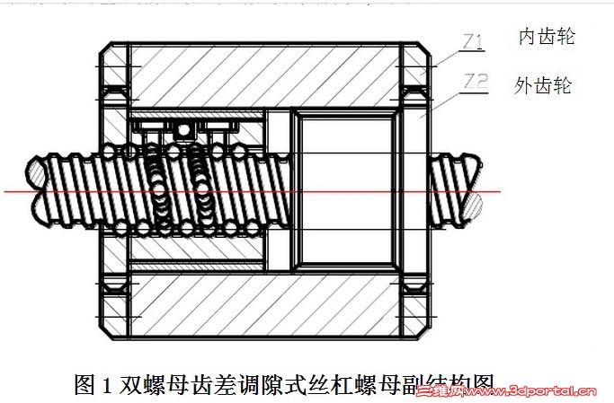

发表于 2014-8-19 09:58:42 来自手机 | 显示全部楼层 |阅读模式 来自: 中国湖北
八十年代初期,德国产品,螺母与丝杠间隙较大,需消隙,但不知道这个双螺母是什么结果。
发表于 2014-8-19 21:58:31 | 显示全部楼层 来自: 中国陕西西安
洪哥,发个图吧,丝杠双螺母?见识下
发表于 2014-8-20 08:37:12 | 显示全部楼层 来自: 中国辽宁朝阳
哈哈,找到一篇文章。我也很少使用这个东东,不太清楚。连接网址如下:; t" F1 s: g4 g6 I1 Y
双螺母齿差式滚珠丝杠螺母副的调隙_百度文库- K! X- q' v; g
http://wenku.baidu.com/link?url= ... v6oSPx8hqmo3qrvs5gu% r  [; e1 [6 y: c- t
  c* U; N! `% y0 M& a9 {; x
发表于 2014-11-27 14:36:29 | 显示全部楼层 来自: 中国浙江宁波
双螺母作用:1是消隙,2是增加负载能力
发表于 2014-12-7 22:31:16 | 显示全部楼层 来自: 中国江苏苏州
有图有真相
