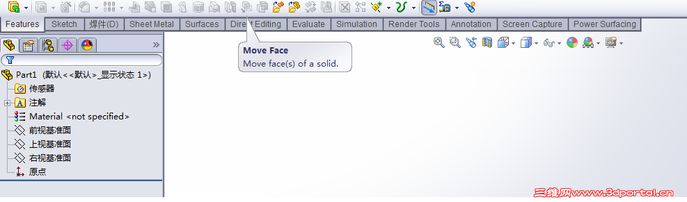

发表于 2014-8-18 15:20:37 | 显示全部楼层 |阅读模式 来自: 中国辽宁大连
使零件的所有表面沿着其法线方向减少一定的厚度,比如0.2mm,谢谢!!!' [0 l9 n$ o. a  j1 q0 z
发表于 2014-8-18 15:44:09 | 显示全部楼层 来自: 中国河北保定
第一,可以选中面,右击选择移动命令试试;
: E3 @( w% P- c% W" H& S3 Q* c第二,如果上述不行,则使用等距曲面的命令,然后用曲面切除。
chenjun520601 + 2 应助
发表于 2014-8-18 16:32:26 | 显示全部楼层 来自: 中国辽宁盘锦
如图

 楼主| 发表于 2014-8-19 09:04:21 | 显示全部楼层 来自: 中国辽宁大连
阿帕奇 发表于 2014-8-18 16:32 static/image/common/back.gif
% I, c  X" D- S1 z2 d如图
, H! M: Q+ f9 s( \6 t! [6 \* L
非常感谢,哈哈。
