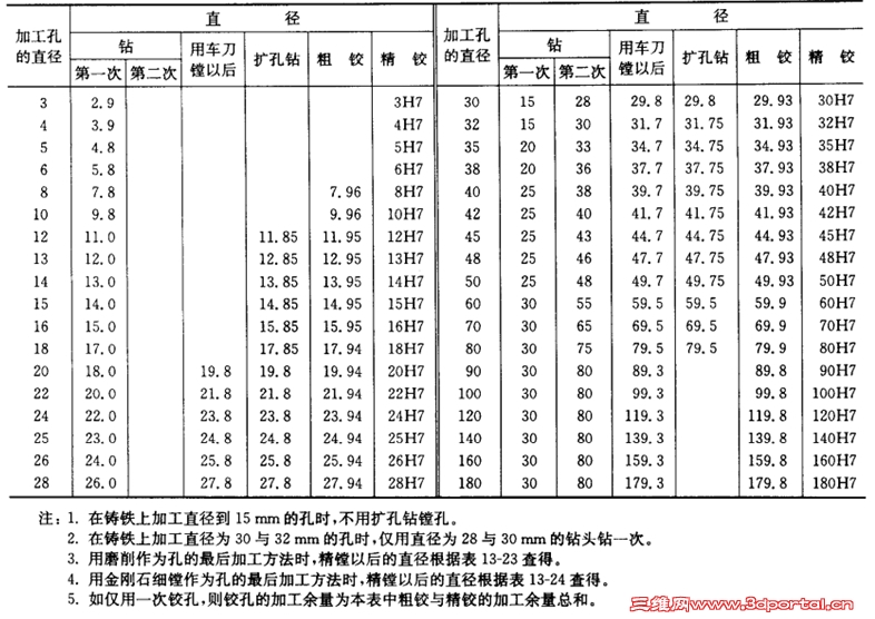

我们公司现在做一个产品 上面有个孔8(0,-0.02)我确定的工艺是在加工中心用钻头打孔7.8 再用8mm铰刀铰制到尺寸,大家帮忙看看是否可行?对于铰刀铰制孔我本人不在行,加工余量究竟要放多少?铰制出来的孔尺寸精度如何控制呢?假设我现在要把孔定在8(+0.02,0)是否也可以这样做.

应该能达到要求。关键是机床精度,机床主轴的跳动误差是多少,选择精密度能满足要求、装刀后刚性好,就可能达到要求。另外铰刀直径,先用标准铰刀试铰一个,若孔偏大,就修磨铰刀直径,试验几次,加工合格后再定型铰孔。

楼主的孔是负偏差,配合应该是过盈配合。而你现在的孔是正偏差,如果用标准销则成了间隙配合,与原要求不符。可以买负偏差的铰刀、按负偏差加工才对。, x; ?4 j, q2 f+ n5 Q; m7 {
另外,如果工件淬火了就不能用铰刀精加工。

可以买8个的铰刀,试做一件,如果孔大了,刀具装在主轴上可以用油石油掉一点,如果孔不光,可以加一把半精铰。

用钻头打孔7.8 再用8mm铰刀铰制到尺寸应该可行,但要注意:孔是负公差,用8mm标准铰刀可能铰出的孔偏大。可以试铰一件,看结果是否需要修磨铰刀。

我还是想请教一下 修磨铰刀用油石磨一下就好了吗?还是要定制负公差的铰刀?大家有没有实际经验
发表于 2014-8-19 08:10:08 | 显示全部楼层 来自: 中国陕西西安
找个有经验的师傅用油石磨一下就好了。
5 z# B" H6 t+ S' y  _7 o- r+ I定制负公差的铰刀花费会比较贵。

应该有负偏差铰刀,不需要定制。可以买到。
5 v+ C! z/ P3 H- d+ o1 G, N* q铰刀是有后角的,手工修不好。可以在万能万元磨床上先磨外径,再在万能工具磨床上磨后角。

尺寸相差不多完全是可以修磨的,也不需要考虑后角什么的,有实际使用过的经验。, d, R8 y+ i& c, k; y& F# D5 s: q
当然,负公差的铰刀市面上可能是有现货的,能买到当然最好,可以买M7或M8(老国标为Gb或Gb3)。

不要买定制负公差的铰刀,铰出的孔与实际有差距。还是买标准的修磨试用、再修磨较好。修磨不能用油石手工操作,要在工具磨床上定量修磨,手工是没有掇把握的,避免造成浪费。

钻7.8,直接铰孔,可以用煤油润滑会更光。

铰刀修磨方法:用铸铁做个套,孔用8的铰刀加工出来,装夹铰刀反转50转,套上抹上研磨膏研磨铰刀,1分钟后铰一个零件看一下,反复几次可完成,以前我们经常用。

铰孔跟机床没有关系,因为一头是浮动的。
  D$ i: b4 d3 o: a在温岭刀具市场有人专门磨铰刀,什么尺寸都可以。价格跟正常(H2)一样,

看材料吧,有些材料加工完会孔缩的,有的材料加工完会涨大。如果加工完再涨大就会很麻烦。
