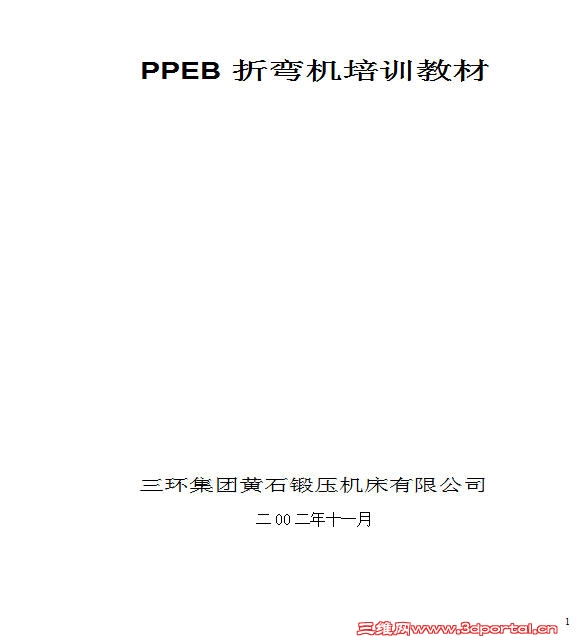

既然快速上行有问题,你就检查一下充液阀是否有问题,或者是某一路液控阀的先导会路
发表于 2014-8-28 08:18:25 | 显示全部楼层 来自: 中国浙江杭州
建议你看一下网络上资料,文库与豆丁一般都可以找到
0 C' R. O: M3 Z! O" B, t8 l8 {6 Phttp://wenku.baidu.com/view/b7f3c00703d8ce2f0066237a.html: D! S  v" t% U, \6 \* x! y7 o! e8 ?
9 ^8 E+ z6 F/ I  ?$ B; s0 e1 Q# F; p  T
 楼主| 发表于 2014-9-1 09:49:36 | 显示全部楼层 来自: 中国湖北武汉
zls888 发表于 2014-8-28 08:18 static/image/common/back.gif; m1 `& L; q2 ?! x& u
建议你看一下网络上资料,文库与豆丁一般都可以找到* u. g; Z- \# i9 r% h  m* Y
http://wenku.baidu.com/view/b7f3c00703d8ce2f006623 ...
  c- l; D2 M/ I4 [- W. [6 G5 w1 J# N% b
多谢。先学习一下
