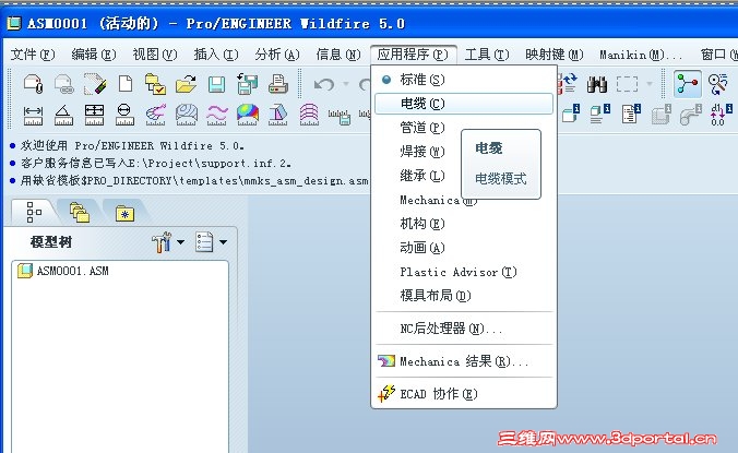

3 q3 h9 m; W' d4 j; Z还有个cable 模块是专门与电缆有关的,可能更好(要在装配图模式下在“应用程序里”才能看到,画东西之前先转到应用程序模块)。但我没有用过,具体情况不知道。见附图:

同意你的想法,但要做好点,定义好线缆。做一条再阵列
