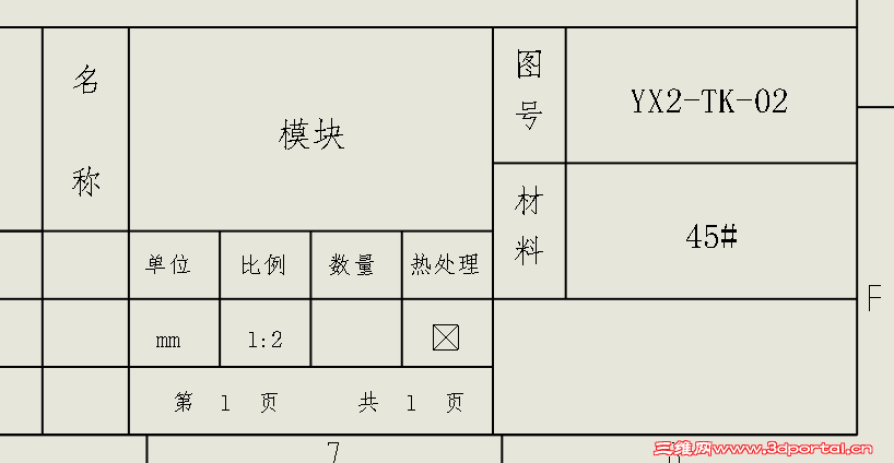

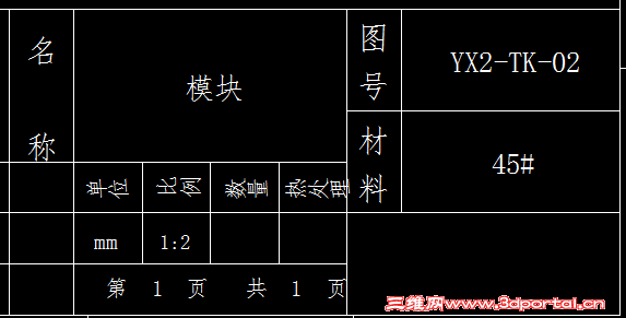

SW工程图转CAD后文字怎么旋转了90度?3 J. c) p; @% @
0 B# n/ V  P1 l# N$ x; w% h# T. v1 L QQ截图20140816153435.png

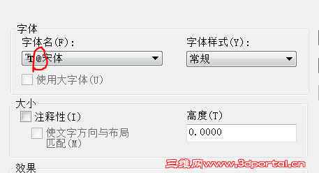

发表于 2014-8-16 15:46:36 | 显示全部楼层 来自: 中国陕西西安
把倒下的那几个字的字体改成前面不带@符号的字体。. d& f! D: ?0 }; e5 Y' n+ J
/ A5 e) l4 d% o, G( }6 ?8 R 20140816-8.PNG
