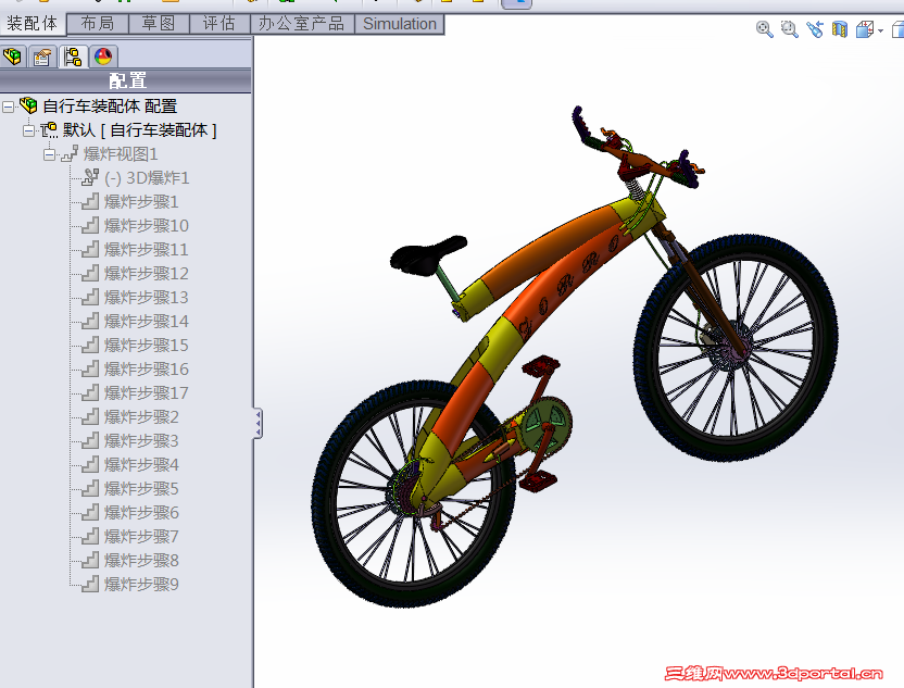

发表于 2014-8-14 19:43:45 | 显示全部楼层 |阅读模式 来自: 中国台湾
SW 是不是可以顯示放射圖示
发表于 2014-8-14 20:10:44 | 显示全部楼层 来自: 中国广东深圳
这个需要你自己先在装配体里做好bao zha图,然后才能在工程图里显示你自己做好的那个bao zha状态的视图的。
发表于 2014-8-14 21:09:38 | 显示全部楼层 来自: 中国上海
sw根本没有放射图这个概念,本版已经有人提过类似问题了,请楼主提问前先搜索一下

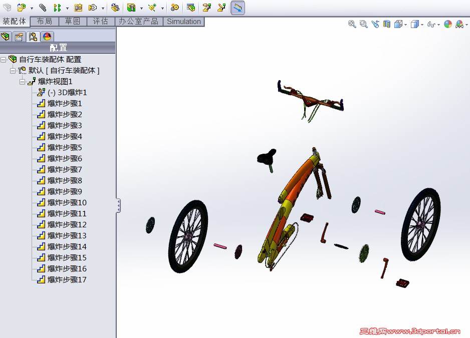

发表于 2014-8-15 21:44:27 | 显示全部楼层 来自: 中国陕西西安
在配置树中设置就可以。% \, e, R1 A2 Y3 O: U
" E6 X/ Y- m8 q9 j$ |) I 0815-1.PNG
- o. m3 U: f/ d$ O6 i
阿帕奇 + 3

发表于 2014-8-18 23:57:50 | 显示全部楼层 来自: 中国陕西西安
好象在繁体版中“爆  炸”图叫个放射图。
