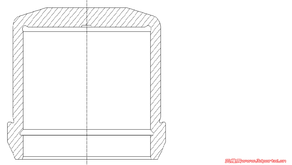

我们公司现在做一种产品 内孔中有形状 但是测量很费事,量具无法进内,我们现在的办法是用线切割 割开 再到万能工具显微镜上测量 这个方法很费事也造成很大的浪费,老板心疼,大家帮帮想想方法,有没有好的间接测量方式能测量到内孔的尺寸 02541.png / v. ~+ o! J8 X4 N* x% ^6 b

你须给个尺寸及公差,一般做个带勾卡尺可测量直径,或用线切割割两个靠板看空隙。
发表于 2014-8-14 20:20:54 | 显示全部楼层 来自: 中国辽宁大连
具体测量哪里,定做特殊量具,或是间接测量
发表于 2014-8-14 21:53:49 | 显示全部楼层 来自: 中国湖北黄冈
主要看尺寸大小及精度要求。
6 E8 \# N. l$ Y! J0 i! w) h1. 要求不高时用成形车刀加工,用车床拖板走刀控制尺寸。用楼主现在的破坏性检查辅助。2 m3 C" q& o1 v3 U# _5 x. m$ ~  B
2. 要求中等是可以用样板检查深浅和形状(不足之处时加工深了看不到)。
$ d; S1 ~0 |7 z6 l& X1 W3. 间接办法:用橡皮泥塞到槽里,再拿出来在显微镜下测量尺寸和形状。
  O) W0 m% B( E) ]2 F  X0 k# X4. 精度要求高并且槽尺寸不太小时用三座标测量机检测。* G5 @; h2 a) `% r5 W1 T
5. 可以做成专用卡爪作为游标卡尺的附件来测量槽深。

* ~4 k( @: q) R8 B* R& F0 _1   用内钩槽游标卡尺来量,河北润联机械技术有限公司出产内槽游标卡尺、垫环游标卡尺、内卡槽游标卡尺。可选择使用。& Y' K( z+ T; m3 H2 H
http://www.testmart.cn/u297948/product_13442995592.htm
- Z# }8 d! w+ u' b4 J8 z# j2   用内卡钳和千分尺量取。. |- N6 H; w' M! T& _+ t, E5 S, {
3   尺寸大可用内径百分尺或百分表测量。
