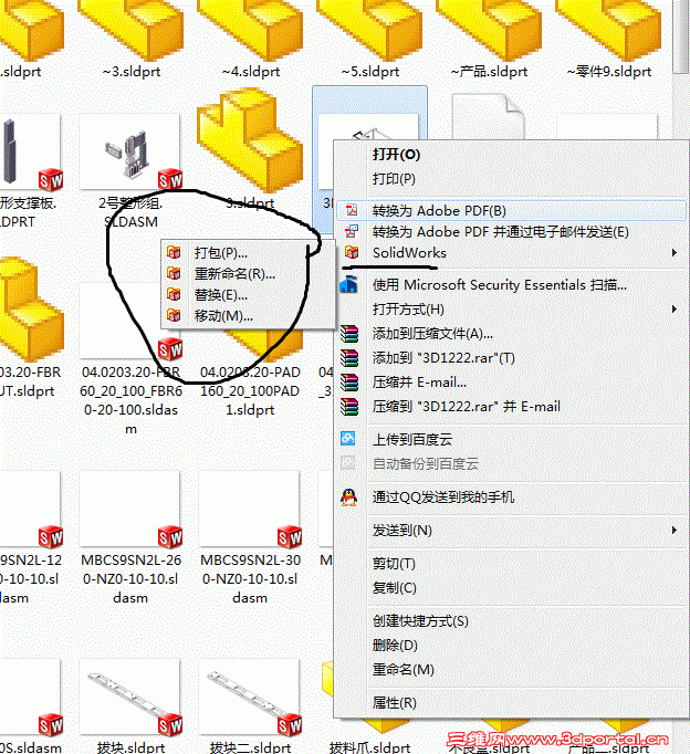

发表于 2014-8-13 22:51:05 | 显示全部楼层 |阅读模式 来自: 中国广东惠州
自从我在公司的已经安装有2013的电脑上再装2014以后就出问题了。# m8 w. A( L" B9 z! K( T
2013经常崩溃,而且没有了图中的打包功能。对于习惯调用其他地方文档的我来说,  F) U( t/ g. o% Y$ m3 A
没有了这个功能,要把一个项目完整的拷到其他电脑是不可能的。9 c# }, h3 z: d# Y( w6 E( n
我重新安装了一次也是一样的。卸载完成后我删除了c盘能找到的solidworks文件,而且3 N6 z- f" G/ I( \- z% Q
删除了注册表中的看得到的带solidworks的键。但是安装的时候依然自动填写有序列号,
) ^# r+ Y2 U% E4 T4 J这个说明肯定还有东西是没删掉的,但是找不到在什麽地方。0 I& b. ^& n% o$ V2 y9 \1 y% T( s/ N
不知道哪位大神能解救我于水火之中。。。+ |* ?: p3 z/ l8 d. P( b9 X* Q* _

发表于 2014-8-14 09:14:43 | 显示全部楼层 来自: 中国广东深圳
打开后,在“文件”菜单里选打包。
发表于 2014-8-14 12:13:34 | 显示全部楼层 来自: 中国四川德阳
在文件的下拉菜单中选择打包才是正解
 楼主| 发表于 2014-8-15 09:11:15 | 显示全部楼层 来自: 中国广东惠州
ugforrest 发表于 2014-8-14 09:14 static/image/common/back.gif' B: u' n- I& f- L$ k
打开后,在“文件”菜单里选打包。
8 K) {3 Y1 J! ?2 A$ G5 u. H
只能是这样了
 楼主| 发表于 2014-8-15 11:49:12 | 显示全部楼层 来自: 中国广东惠州
huwenliang 发表于 2014-8-14 12:13 static/image/common/back.gif
9 R* n/ M4 ~  z  p2 r; n/ ~在文件的下拉菜单中选择打包才是正解
3 O  m% w$ y$ ~; T& M4 i. K
还是比较麻烦,要先在solidworks里面打开要打包的文件才行。% c) X+ K2 T+ U/ Y) A8 e' h0 e
本来右键菜单就可以直接操作了
