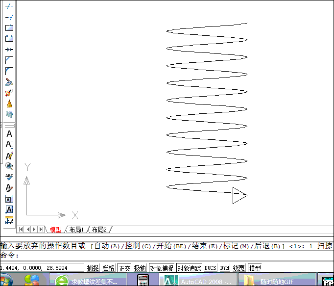

发表于 2014-8-14 07:24:36 | 显示全部楼层 来自: 中国辽宁本溪
, J7 }7 i% ~, u1 A* Z+ z  o3 Y8 N& }, L, M) U# E
类似下面的?9 J( e' Q, D9 ]; l! q
4 [* n3 v# }: Y0 a
. k' H( W, M( e4 d; C: A, a
2 c" h* A" t" ]) O# S" |, C+ G9 h  `& ]& X5 O, N; S

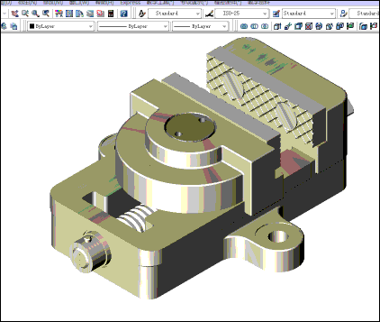

发表于 2014-8-14 08:01:16 | 显示全部楼层 来自: 中国辽宁本溪
本帖最后由 xhq1954425 于 2014-8-14 08:15 编辑 ; c& p3 F9 v' _$ M# V. k( ^3 O1 A
8 C) s. u4 J; Z& `0 i6 o6 ?
楼上开始怎么也发不上去,发个螺纹试一下又删不掉了?下面这个动画只是拆装演示中的一小部分,且并非真实效果,实际上演示效果是流畅的,文件大了发不上来,5 b5 W6 ]' g8 ?9 M  e
# O' [0 m, O# e9 t( X3 i/ x 虎钳折装.gif
2005llnn + 5 技术讨论
 楼主| 发表于 2014-8-14 09:02:25 | 显示全部楼层 来自: 中国广东深圳
xhq1954425 发表于 2014-8-14 08:01 static/image/common/back.gif
6 _/ I& Z  w. W9 u2 x, ]7 h楼上开始怎么也发不上去,发个螺纹试一下又删不掉了?下面这个动画只是拆装演示中的一小部分,且并非真实效 ...
" X' ~3 A  p* y0 e% z! U" ]5 q
这种怎么做到的呀?有点像pro/e了

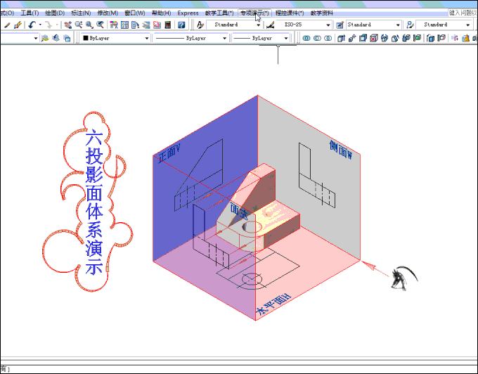

7 B) |8 }5 g: e4 n1 l+ d这是CAD中的程控动画(用程序控制),演示过程可控,随心所欲,制作方法就是编程:  `* @) h# e+ j' c
5 e4 A  g' f9 f. B3 @" Y  `
2005llnn + 5 技术讨论
发表于 2014-8-14 10:42:49 | 显示全部楼层 来自: 中国广东梅州
xhq1954425 发表于 2014-8-14 09:46 static/image/common/back.gif# O8 P$ u9 W4 q6 d/ k) c
. h) V% v. P. ~; A- q9 }. ~& W. C0 V好方法,有创意。想问大侠的是用什么语言编写的程序。再就是能不能发个程序让我学习一下,有用啊。
