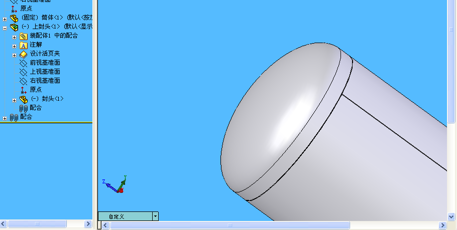

我最近碰上一个难题,在封头与筒体装配时,怎么焊接起来?

我实践的结果是,如果做在一个零件图中做可以焊接,而在装配体就无法焊接。
 楼主| 发表于 2006-10-18 08:31:30 | 显示全部楼层 来自: 中国山东潍坊
我在插入直缝焊接时可以,在环缝时怎么也不行.

6 U) N9 g* O2 p" P+ {  z请问筒体卷板后筒体缝焊接,SW内认为是一个零件,无法焊接,不知高手是怎么添加焊接效果的.2 b9 }3 D) ]1 V' l

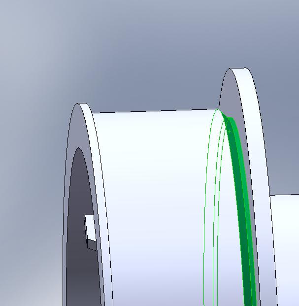

SolidWorks里对于焊接不是在装配里的,
2 a/ @2 J! [/ w) K( t- h4 F在单个Part中完成的。
) A+ c& y9 f" A, r" O3 R这个问题不难解决啊。

我就是在装配体不可以焊接,请问装配体如何焊接?

原帖由 dada7788 于 2007-10-24 08:57 发表 http://www.3dportal.cn/discuz/images/common/back.gif
' u! f: R$ e- h' \# i  ]SolidWorks里对于焊接不是在装配里的,+ v5 Q2 O* l! X4 g
在单个Part中完成的。; m+ R& U, b, z! N$ x- u
这个问题不难解决啊。# C, i/ P6 U! _5 p# X: k, O6 j7 b
613210
+ h0 v0 b& M2 Q没看出来是咋做的,最后一个旋转拉伸特征不知道是哪一块。
发表于 2007-11-7 15:26:57 | 显示全部楼层 来自: 中国浙江嘉兴
根据本人的分析,这个焊缝是假的,就是最后的那个旋转体,特征里并没有焊缝

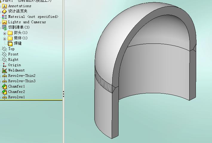

发表于 2007-11-9 14:33:31 | 显示全部楼层 来自: 中国上海
好像没有办法直接进行环缝焊接,从2003开始就是这样的,没有办法之下我采用插入一个零件的办法来做的,就是在装配体中插入一个零件,然后利用两个环缝的边际图形画上焊缝的图形,再旋转成型,对该零件就命名为**焊缝。虽然笨了一点但是比到处找办法,还是快了一点。
发表于 2008-5-4 16:22:32 | 显示全部楼层 来自: 中国山东济南
在装配体里也可以加焊缝
  W- {. Q6 Z0 C1 ^' }4 a8 Z, g  h% ^不过 在SW里 好像只能加填角焊缝
