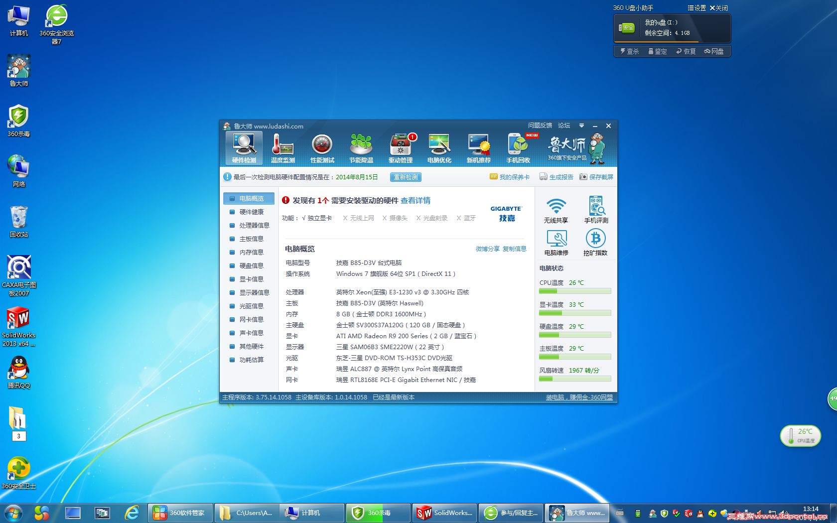

 楼主| 发表于 2014-8-15 13:23:45 | 显示全部楼层 来自: 中国黑龙江哈尔滨
这是我的配置,运起来非常流畅,不算显示器鼠标等,只包括主机箱5000员

小野哥 发表于 2014-8-15 13:23 static/image/common/back.gif0 m$ @7 `* \2 k3 K. H- x. \% ^2 \
% d8 i; n- e& i: W
没有显卡信息啊,但是别的一点不浪费,我个人觉得挺好的
