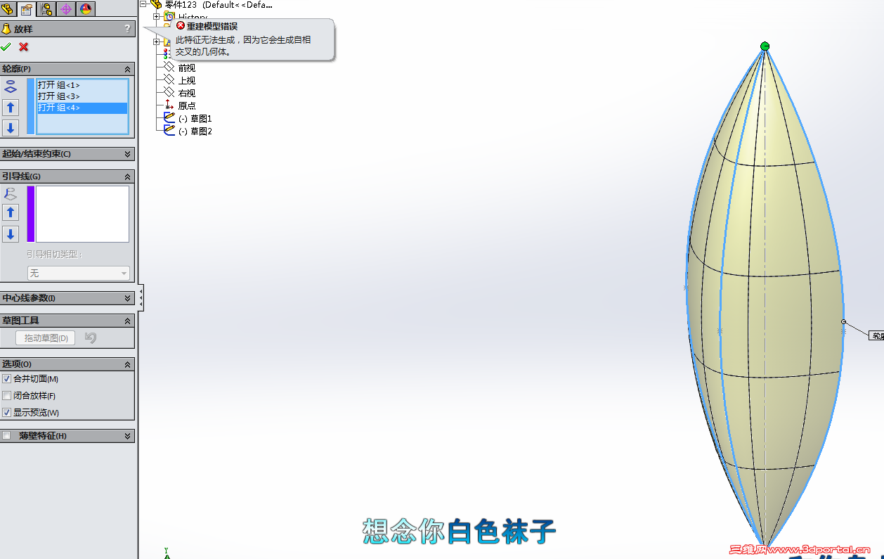

在做实体放样时总会遇到这样的情况:无法将曲面缝合或者形成的面相交?举下面的例子说明(2014版)$ k6 a7 @- O4 Q3 `, Q+ j

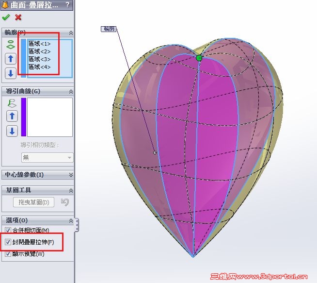

「總會」碰到這樣的情況…代表樓主的基本觀念已經錯誤很久了…
( b& y4 s) X! Q. I! x3 b你這是開放曲線,如何放樣實體?; `: V3 J8 {% w0 U6 u
解決方式有二:) T1 u2 a! t8 e- B" O
1.放樣曲面後「填補」形成實體。
7 M- H! S  k$ F  p4 ]2.分三個草圖建立放樣區域,每個都是封閉輪廓,而不是開放曲線。然後放樣。
% }8 e) B' V8 u% U. f5 P5 Z( W

$ F# }; ?5 f0 s5 I) X+ V2 M9 J2 b你没明白放样的建模理念,
4 G2 k6 M0 V, l4 f) X- @! T, fsolidworks的放样类似ug的网格曲面,即曲线组(ug中也可以是端点)外加多条引导线。但是SW是不支持点。望能理解

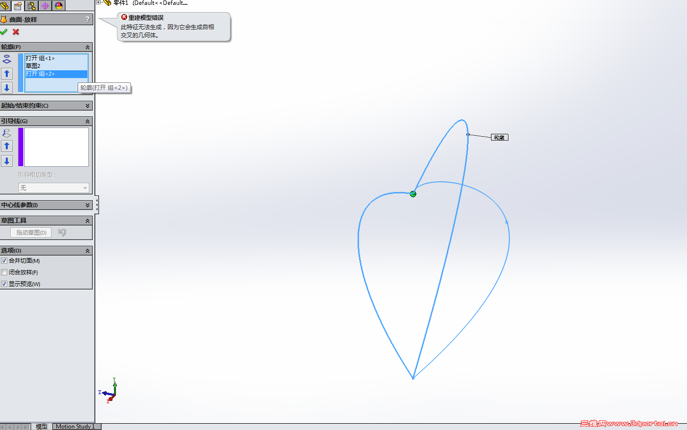

小弟愚昧,上次问的有点问题,一时疏忽,弄成了实体放样,其实想问的是曲面放样总出现的这种问题
, {$ D) I6 J) t+ g( l下面一例便是以前遇到过的一种,不知为何出现这种情况,望DAN大指正( ?- }9 s, s" Z6 ^0 j2 P8 D; N6 |% I

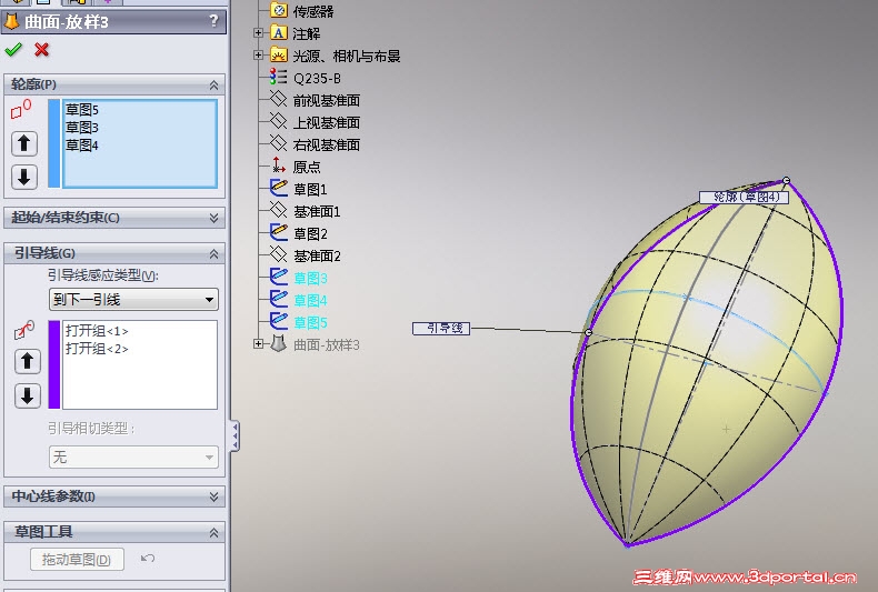

发表于 2014-8-16 20:23:11 | 显示全部楼层 来自: 中国浙江嘉兴

如下做參考,有問題再討論!# t2 o' X! h* g2 g. m2 {

3 O6 d# p( N+ j; [, A9 q, W6 V( _也不知道是因为软件问题还是怎么的,今天按我上图的放样方法是做出来了,谢谢梁大耐心指导
发表于 2014-8-25 09:47:00 | 显示全部楼层 来自: 中国上海
