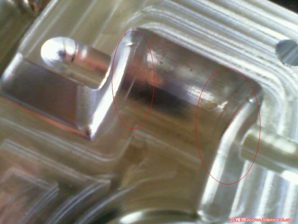

如图,R6球刀精铣完成后,R3球刀清根铣,侧面清根铣的面比精铣的面深 了大约0.1左右的台阶;8 E& {9 R+ ^% a8 p" P+ s! b
不知是何原因,对发应该没问题,底面接刀部位几乎一样平;/ t1 j9 i4 l" [0 B" n

R6的刀,新刀吗?就2个问题,刀具,机器,我看是刀具 问题!

清跟一般都是这样的,一般要放余量,除非刀摆非常小

这么深的痕,要么就是R6的半径磨损太利害,要么就是R3的刀没装好,摆了。

用较表较一下刀具摆动

我感觉应该是刀具的问题,要么是刀具R角的事,要么是刀具夹装不正,有摆动。

多谢大家, 昨天重做了一次,换了一把新刀,台阶减小了,但还有;

1-刀具R周率研磨有誤差或2支刀具R角不平均
1 v, q+ n; c% a* Y# R2-刀具磨損或不耐用磨損
( W  _2 w+ m* j& ~3-機械公差太大須要重新校正" G1 a4 _$ }5 ~. b1 ?( X2 c
4-精修時F值跑太快造成機械曲率公差太大
/ e+ ^6 H7 y7 u# a8 q/ q- w
