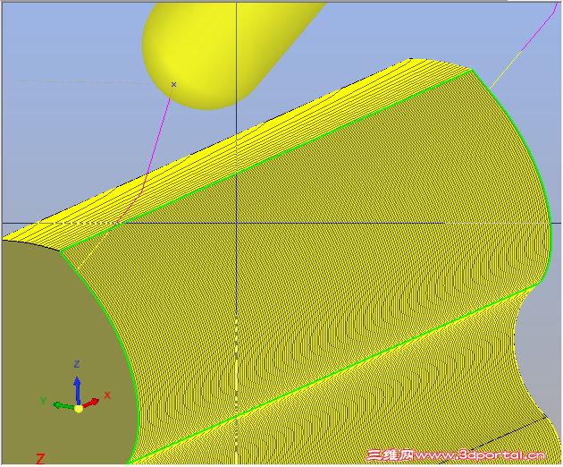

( O7 e# R% Z% t6 Y8 W# ], B小弟 第一次做四轴 做了两遍算是做出来了  其中有几个问题想不明白 请大神指点 初学的兄弟们也一起围观下共同进步
; |1 J( J" c5 }5 w机床是这样的       问题是两条程序在软件上看是一样的 为什么座出来不一样 是哪个刀轴控制的原因吧   那个实在不懂  是不是所有的4轴都可以用程序2的刀轴控制方式?初学者求学校资料 交换 购买都可以当然最重要的还是和朋友们多交流了  QQ852894907 欢迎多交流

这是是先由程序1做,做完我发现有像图2那样的台阶 我就重新降了几十丝重新用程序2做出来的 问题是怎么会有区 ...
这个其实是其他的编程师傅做的 摸起来一个台阶的 我的程序1没有单独做产品
程序2做出来的 没有台阶
程序2做出来的  没有台阶
程序2做出来的 没有台阶
程序2做出来的  没有台阶

两条程序走出来的不一样

这是放大的效果,实际做出来的活应该能过关。

步进量太大了

9 V! c- k& x( h" }9 @摸起来就有一个台阶 很明显的  不知道是不是程序的原因

1 J! B2 o( }7 P7 o+ t' r8 ?3 l5 g好了 传好了  为什么程序里面看起来都是一样的 做出来却不一样呢  是不是程序有问题?

8 n$ f  K/ P( j5 O3 P- O4 M1.方法不对! P6 j4 ^, ?# k/ h
2切削量过大
; O# h% u4 k9 _9 M% R! s1 G8 R! n7 G6 N2 E
1的解决方法个人认为刀路改成这样要好很多3 _* ?, Y6 u9 i- p$ w2 l" l
2的解决方法是光刀前请保证余料的均匀
