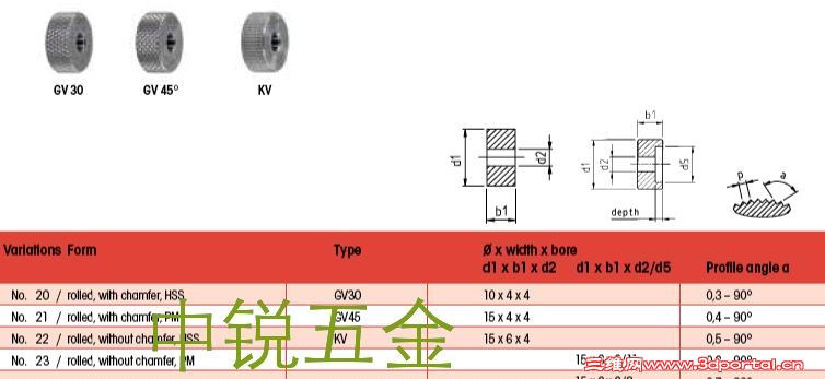

[求助] 网纹16#相当于国标的m几?
发表于 2014-8-9 09:02:15 | 显示全部楼层 |阅读模式 来自: 中国江苏盐城
问题:网纹16#相当于国标的m几?m0.4?m0.5?还是其他的?) L6 I# E+ _1 K9 B9 [$ H- o
( ~: \/ h6 a( L# f2 x        如果可能的话,能发个对照表就更好了

发表于 2014-8-9 11:44:16 | 显示全部楼层 来自: 中国山西太原
不知楼说的是滚压滚花刀还是切削滚花刀,切削滚花网纹16#与m0.3、m0.5都对不上,节距差很多。滚压滚花刀中没有网纹16#的(DIN标准)。
 楼主| 发表于 2014-8-9 22:36:08 | 显示全部楼层 来自: 中国江苏盐城
gaoyns 发表于 2014-8-9 11:44 http://www.3dportal.cn/discuz/static/image/common/back.gif
7 w; `* A; C* S( Y# i" q不知楼说的是滚压滚花刀还是切削滚花刀,切削滚花网纹16#与m0.3、m0.5都对不上,节距差很多。滚压滚花刀中没 ...
# P  g, Z! @9 I7 U% ?  Z% @/ |  O2 f4 I# v2 r: J
因为图纸上就标了个网纹16#,我也搞不清,就上来求助了
. V& s$ Q7 T/ d; D! H7 O8 B2 |; Y; }1 M
你就说下切削网纹吧,这个接触少
4 f+ ?" g% A+ j* X, |
6 V9 z1 Z8 C: l正常都是滚压的
2 f) s2 _& c5 @9 F1 n& s8 [) V9 w: f5 H. A8 [
发表于 2014-8-10 17:08:08 | 显示全部楼层 来自: 中国山西太原
qq12345678 发表于 2014-8-9 22:36 static/image/common/back.gif' e3 y1 c" a5 z
- i) W5 D; s7 {7 a' |- c' P. c6 }& m& A! e3 Z/ t
你就说下切削网纹吧,这个接触少
& F& U5 _& y$ j0 z& D0 c$ x) f5 k0 [- K' Q
请看如下表格:
