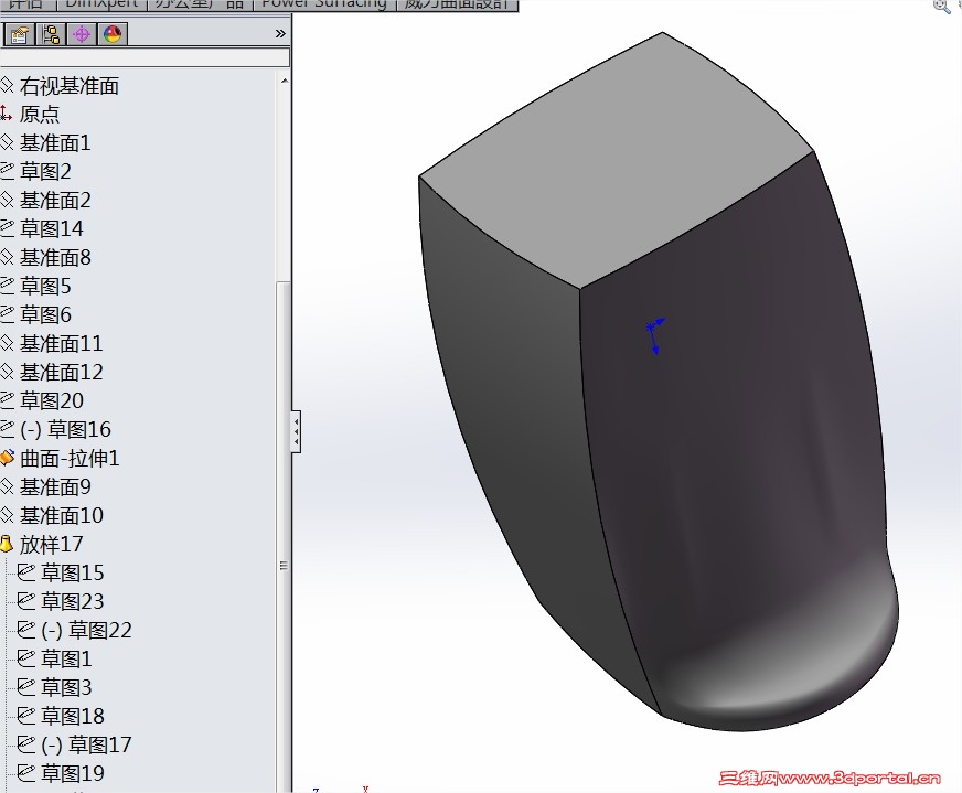

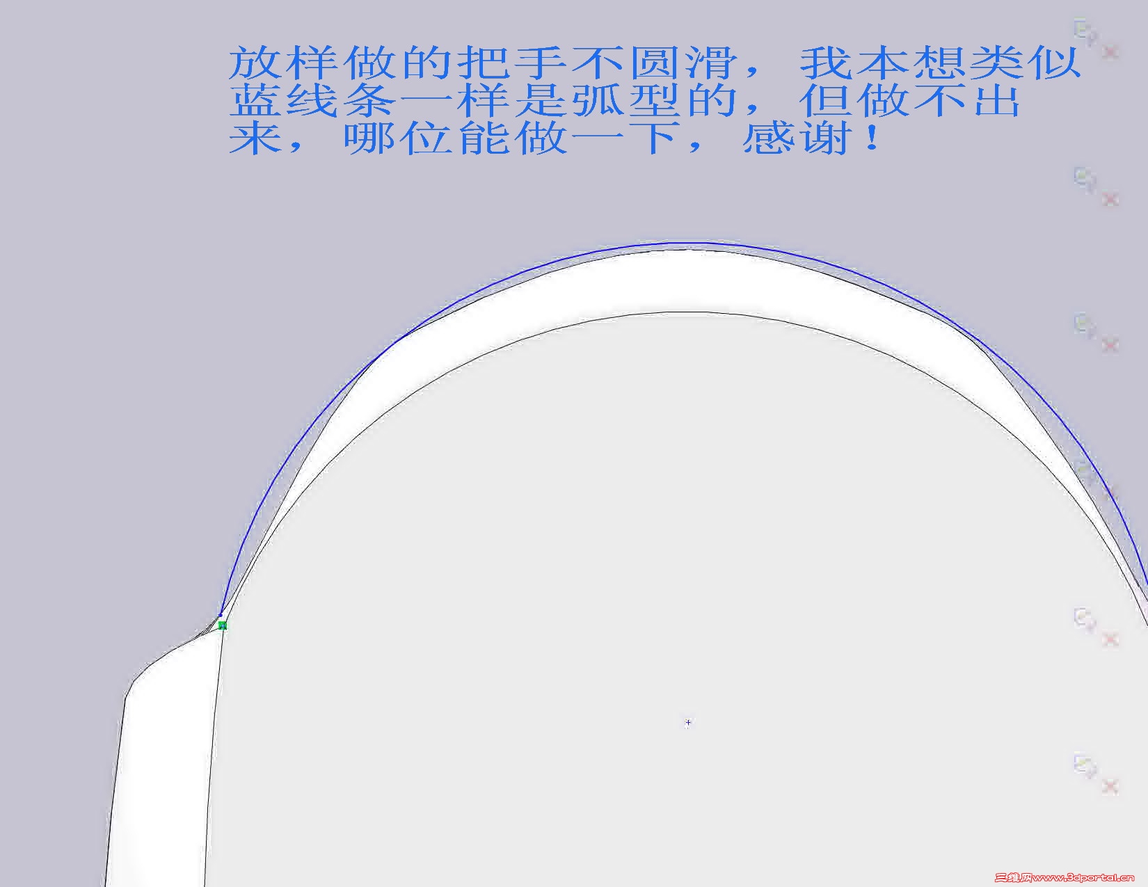

各位高手们好:
  B. Z+ N/ {% _' X* y4 o  在下在做一个设计,整体是放样出来的,但把手那个地方,从上面看不是圆弧的,有点棱角,我本设计想法,是圆滑过度的,但怎么也弄不好,请大家看看,是怎么回事,我把原件发上来,请高手们抽空给更改一下,再传上来,谢谢大家了!也可以发我邮箱:176728966@qq.com,万分感谢!

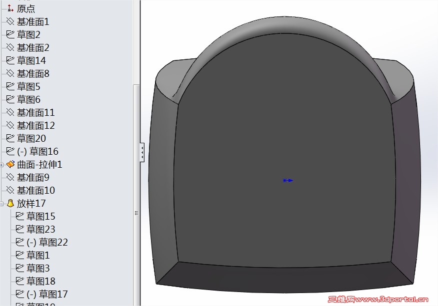

加条引导线哦
发表于 2014-8-8 23:07:08 | 显示全部楼层 来自: 中国湖北黄冈
你放样的圆弧R20的截面没有通过R180圆弧的中心(你的是垂直于底面),而你又把R180分成3段了。

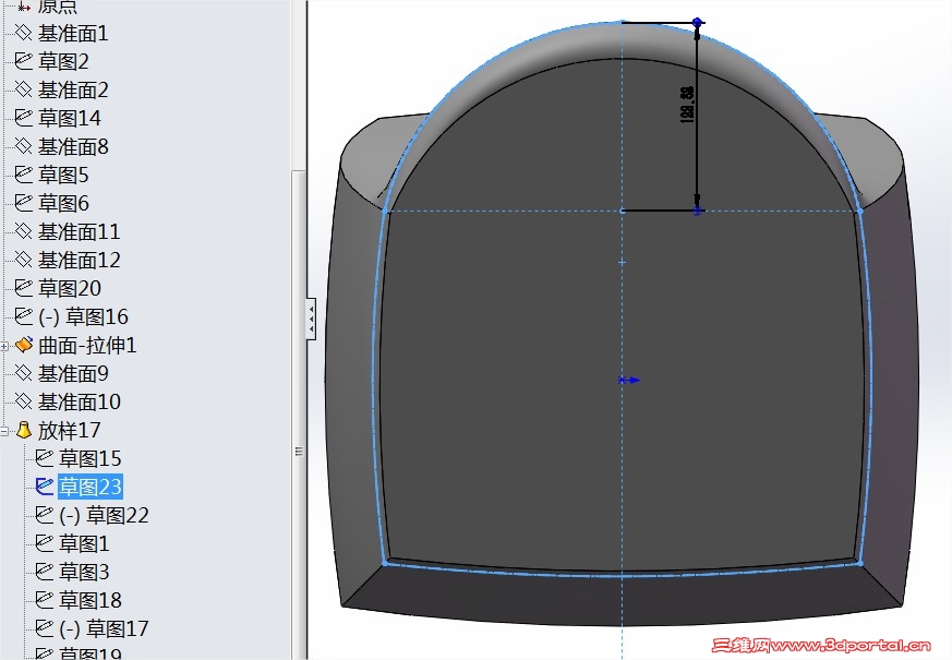

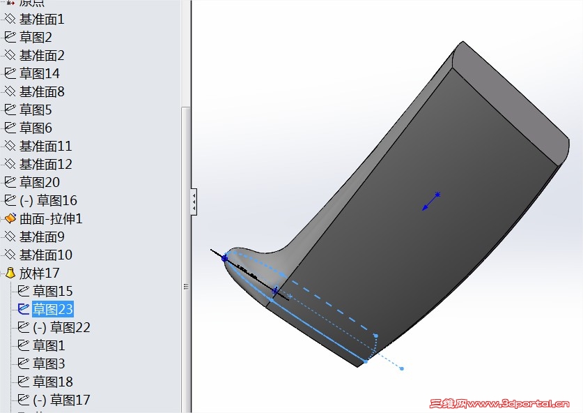

0 r% ^; M5 l0 m8 M3 O  V加一草图截面就好了
