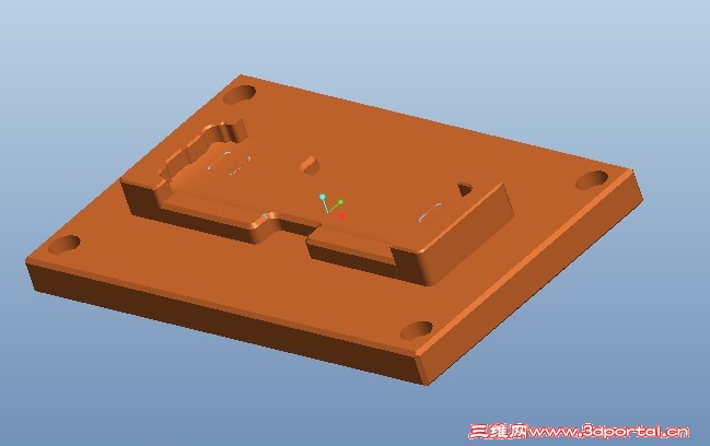

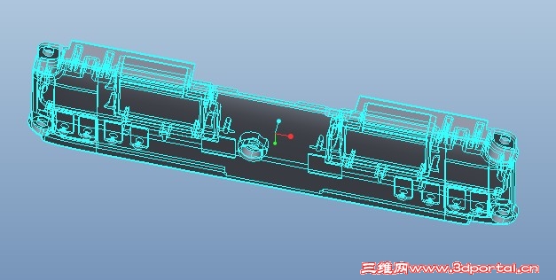

高手们请帮忙看看,有这个产品支撑治具如何做出来的?

7 s0 V6 k6 D* J3 D" w, g产品图片不清晰。什么版本画的图?文件扩展名也不对!
' J8 J2 [, s0 T2 |把基准搞清楚,那些面适合定位,自由度完全限制没有?% }8 b( z! |+ H+ ^" l* T9 \

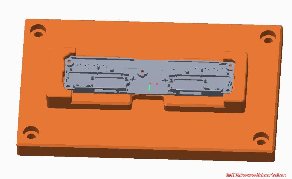

附图是产品在夹具中的定位,再在上面安装其他元件。夹具中间两侧的凹槽是方便手拿、放工件用的。

这个是客户的资料,我打算学习,但没法画出来治具下面有弧度的面,这应该和产品弧面是一样。请高手赐教!

怎么没法画弧度面?0 J: {* n5 R3 M# Q4 Y" b9 ~1 k
用分析测量出弧度半径,圆心到一边的位置不就行么。  N9 _% z" u$ i- n1 ?
这么容易的事还不会做怎么搞设计?这是基本功!' z# B0 j, ?3 k8 L7 X' e
! F: T9 s8 R3 W0 W3 l8 @; `( g+ R
另一个办法是将工件装配上,再复制面、一面为基准进行实体切除。(这对你恐怕更难了)

第二种方法可以参考pro/e塑料模具设计的资料,里面有讲解。
7 {* X3 x2 {8 [- M或者装配部分里面的特征操作:cut部分。
