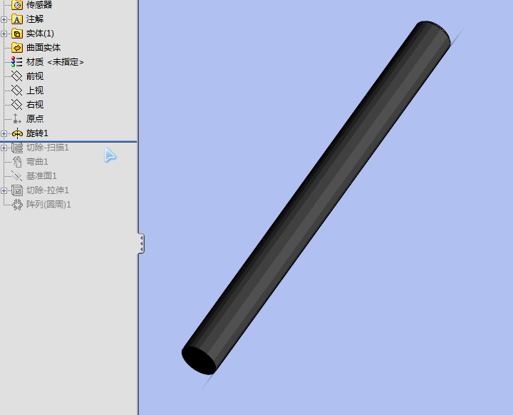

给你一个小一点的参考:
6 G; R6 U/ M; N( G2 r 麻花钻.jpg..jpg
  S8 A# o  ?2 M" Y; V; p, H
# {& s3 K! f: _9 [2 S源文件(2010):
+ S" `6 E4 J% f) N1 C: Y 直柄麻花钻.zip (624.24 KB, 下载次数: 219)

没事听着歌瞎搞的,图片反应有点慢尺寸没量,高手勿喷; Q6 l8 S9 Q1 o

3楼的方法,有些小小的瑕疵,勿拍砖哈,论事不论人

我觉得楼主的建模思路不符合实际钻头的工艺过程

很不错  一个弯曲 解决问题

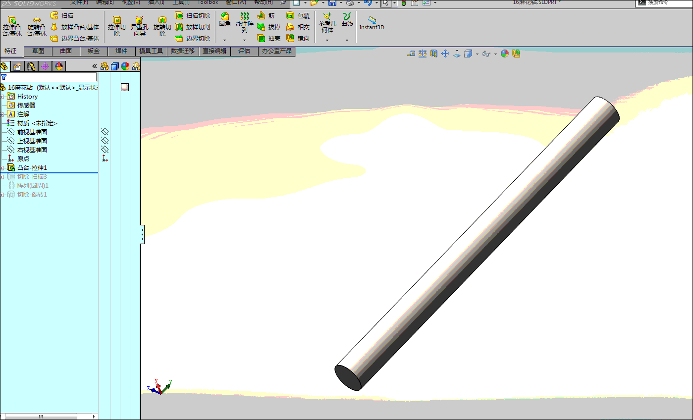

几年前在其他论坛看到的不老叔的画法,供楼主参考:
2 K. b& W6 o  E! d; n9 ]3 z9 C7 O& c(图档加密,只好提供一个GIF)
