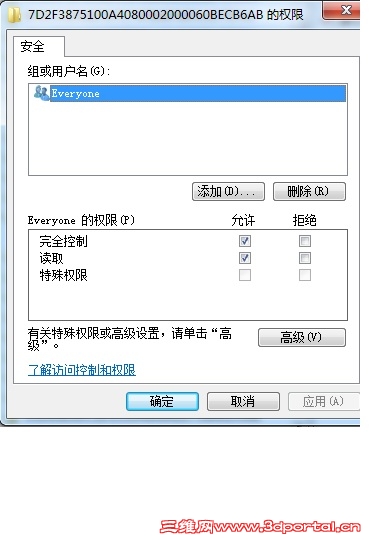

1.windows+R,运行regedit,打开注册表;
2.ctrl+F,搜索上图3178400169……,在注册表中找到7D2F3871……项,系统会提示权限不足,这里要做的是修改权限;
3.右键,然后点击权限,添加everyone,并勾选完全控制;

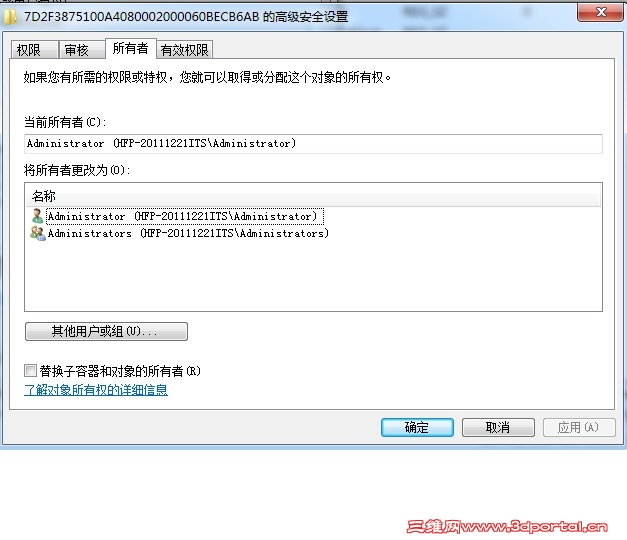

4.点击高级选项,选择“所有者”,将当期账户选择为所以者;
5.最后依次选择应用,确定。ok了
6.此操作非常简单,但是麻烦的是,在安装过程中会持续遇到其他注册表项的1402错误,只能再次搜索,修改权限。
笔者反复修改了几十次,才得以安装成功。所以,善待你的cad。
