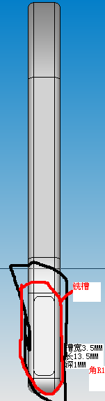

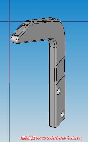

有个产品给我报价,我没报过产品价,有产品报价的大神们帮我看看多少合适,报多了不给我加工,报少了怕不合算 QQ截图20140805081311.png          QQ截图20140805081326.png

你就单独洗个槽,还是说整体需要加工啊
 楼主| 发表于 2014-8-5 09:16:10 | 显示全部楼层 来自: 中国福建福州
就单独铣一个槽- ^# J/ N6 F7 P3 n& z8 a! d! j

5 p# n6 F, V. C; h8 Z6 H批量是多少呢?报价和批量多少有直接关系,请楼主明确。

: N+ g1 m" ]2 C2 @3 q6 r什么材料的

就是钣金件,10万件,以后还有,工艺要求不精。我报的是3块,客户说我打劫,客户说有人报5毛,我当场石化了,NC加工竟然有毛价的

做两套工装,用两台普通铣床就行了,一台铣槽,一台铣R1,没什么难度。
1 c9 c. Q3 t3 G' \+ p, i+ A批量算大的了,价格可以报低点,5毛我看可以。仅供参考。

受教了,谢谢,原来普通铣床也能搞,5毛给普通铣床还行

3.5的槽 铣刀受不了
