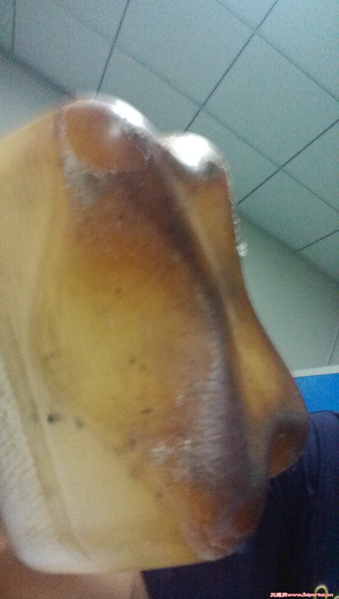

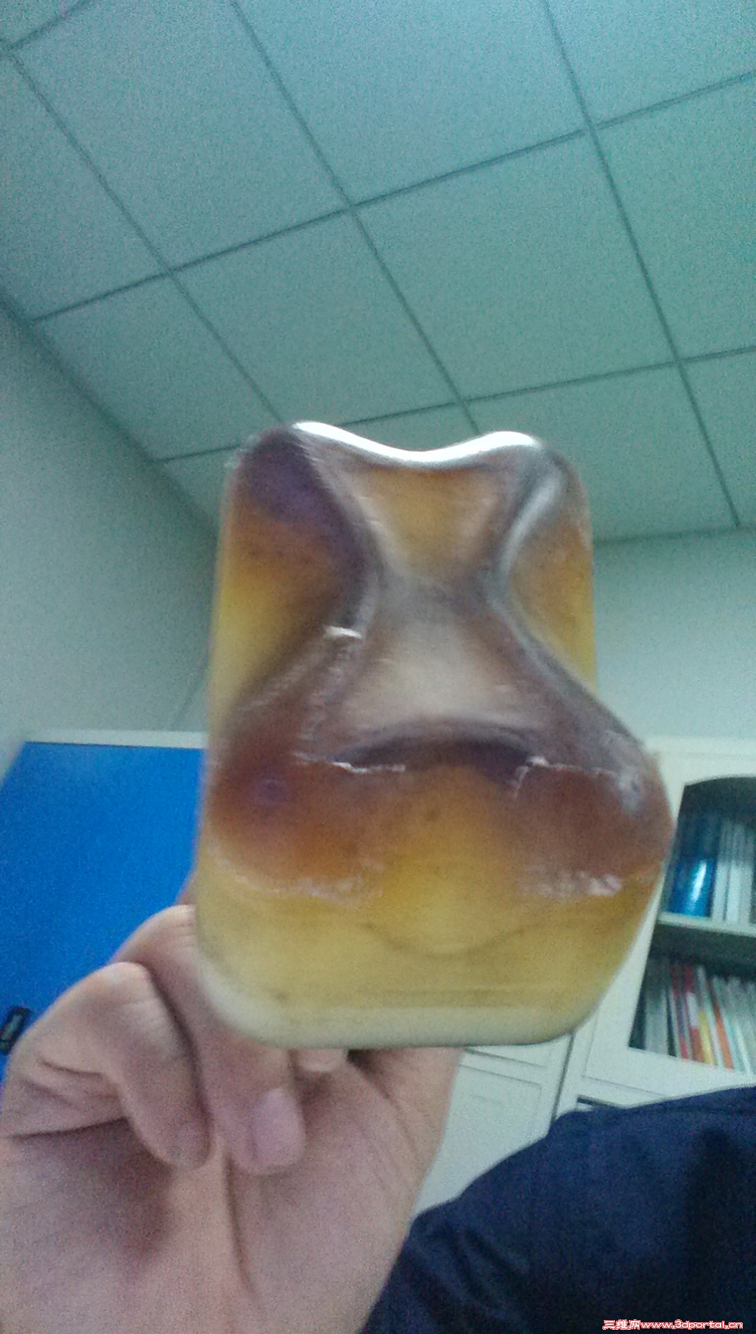

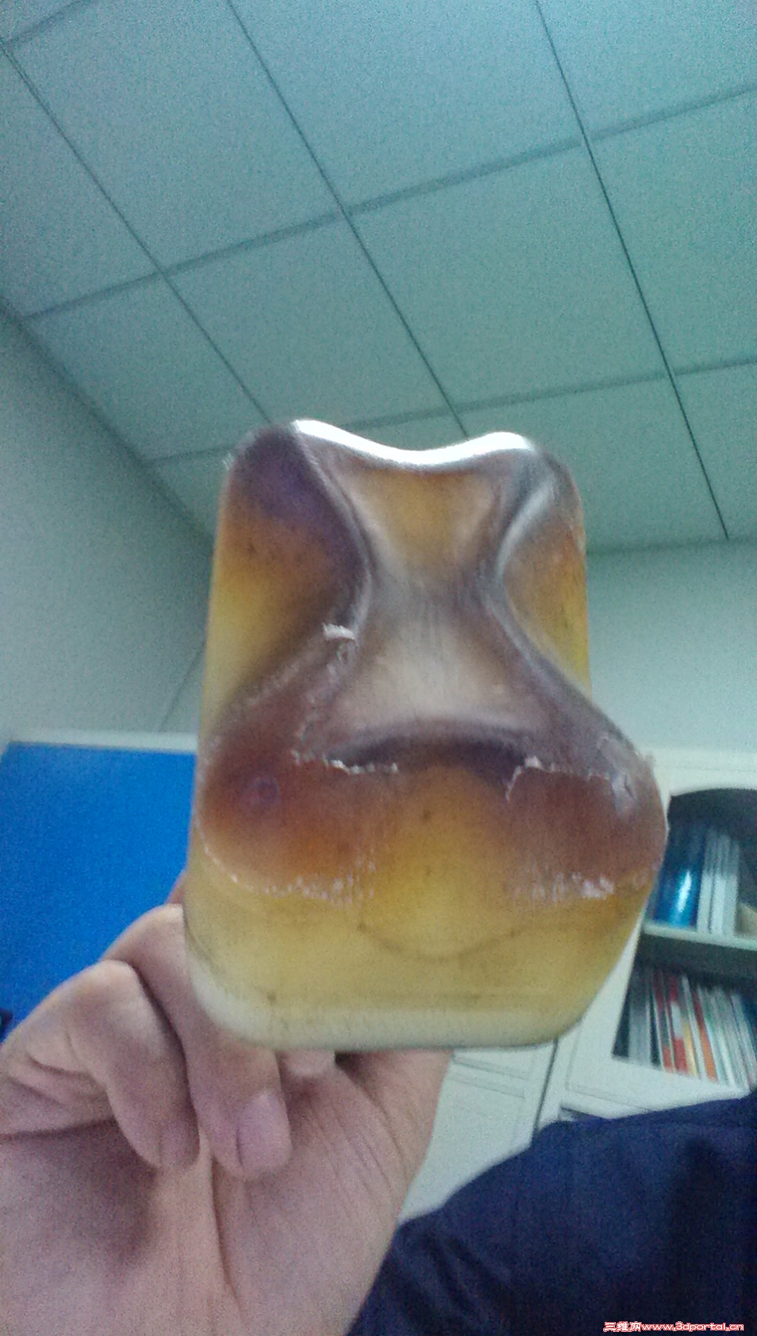

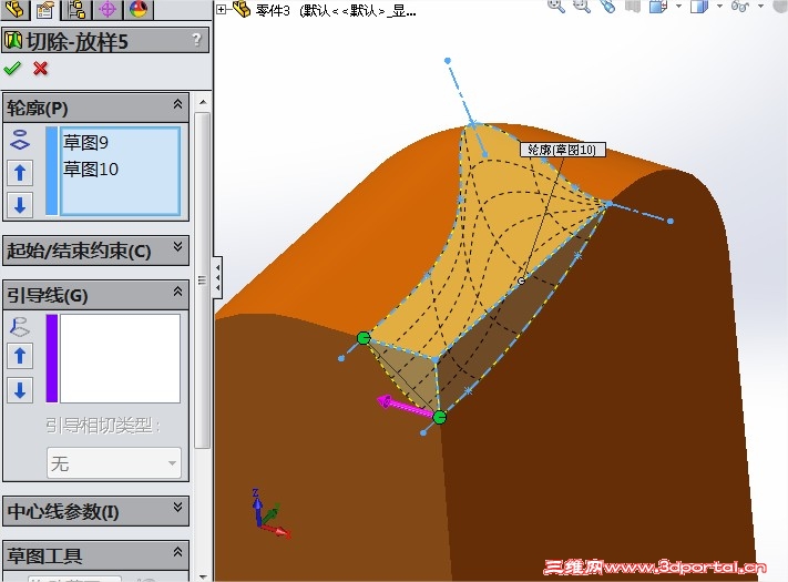

IMG_20140731_171900.jpg 现要做这个产品,要求四周的圆角要顺滑过去,一直画不出图!求大师指点。。。   谢谢
1 S5 Y/ t4 T! C2 F  d5 c7 w/ c1 T6 Y/ `' P/ y1 y4 E' F# t% @$ N+ v; o
发表于 2014-8-3 20:51:19 | 显示全部楼层 来自: 中国辽宁本溪
可以使用曲面倒角!!!!!
 楼主| 发表于 2014-8-4 08:59:25 | 显示全部楼层 来自: 中国广东潮州
zhqlmy7273 发表于 2014-8-3 20:51 static/image/common/back.gif( l8 `4 g, b# s" Q2 r
可以使用曲面倒角!!!!!
9 p, ?7 p/ B; i' }6 e  Q' ?, `一大早研究了很久,没研究出来!大师可否帮忙画个参考!产品是上下长方形(60*40高70),拉伸带锥度

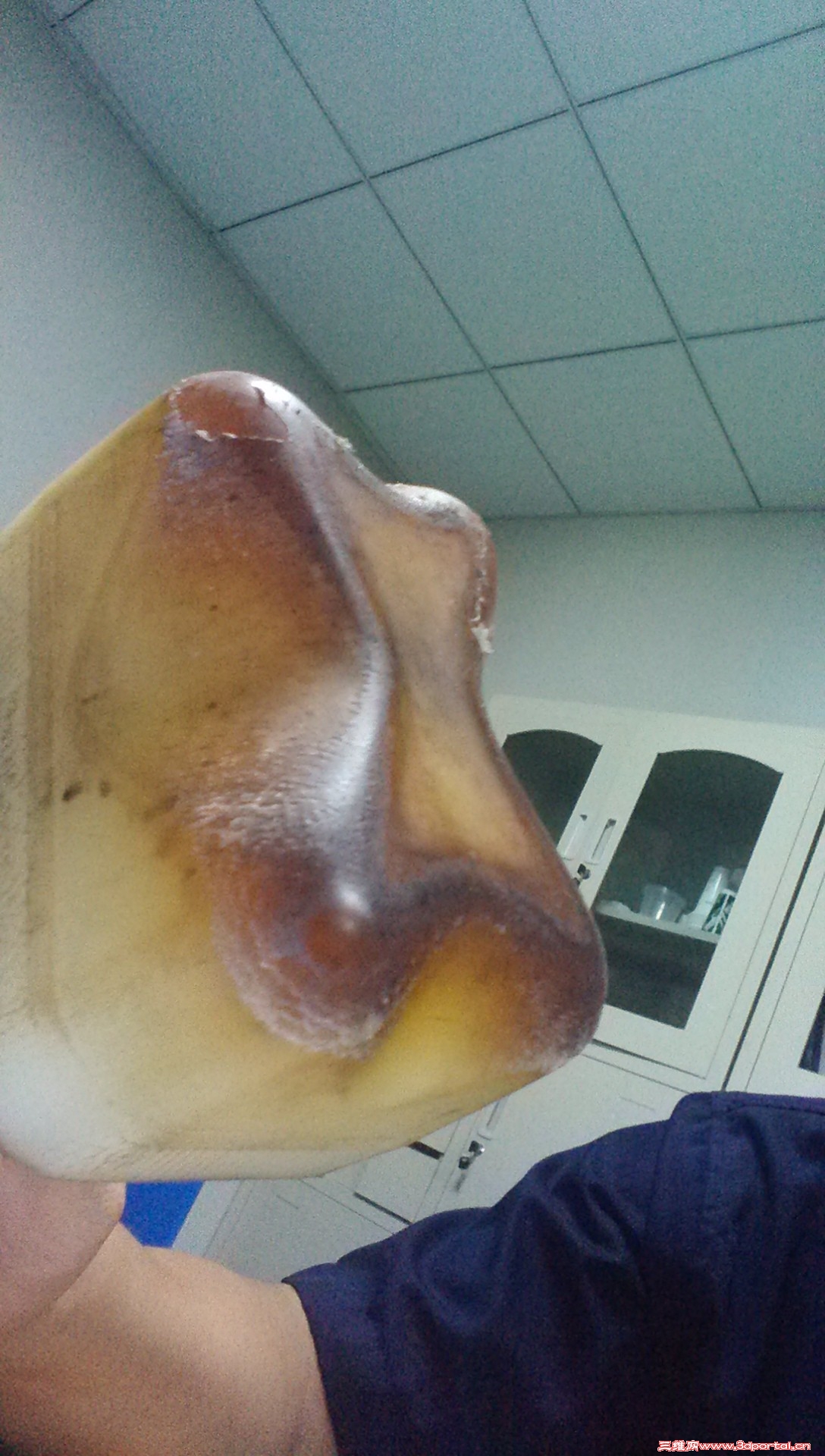

 楼主| 发表于 2014-8-4 21:48:28 | 显示全部楼层 来自: 中国广东广州
zhqlmy7273 发表于 2014-8-4 12:39 static/image/common/back.gif
1 G, A; F$ F& U) G; v6 [图片不清楚
5 m" u5 i  T* g0 B3 W( f3 m$ ]$ _/ }2 R2 a5 F
" N, `# P1 f4 A
IMG_20140731_171900.jpg IMG_20140731_171918.jpg IMG_20140731_171919.jpg / g0 p3 @4 f' h/ Z0 p$ V
就这样!希望看得清楚。。。公司不给上网,所以回复得比较晚。。。抱歉( H; |! S) r* K4 d7 ]7 J

发表于 2014-8-12 11:42:50 | 显示全部楼层 来自: 中国广东深圳

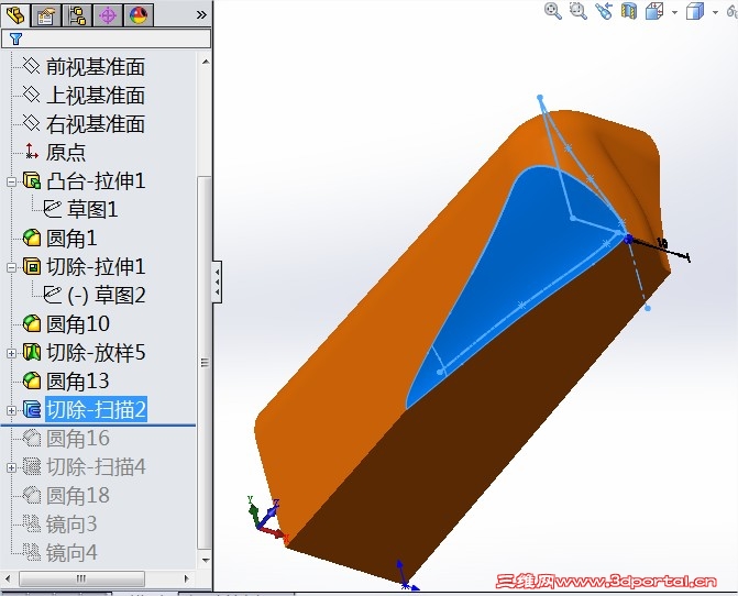

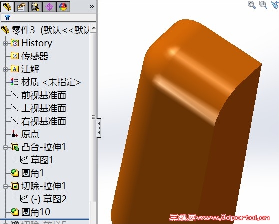

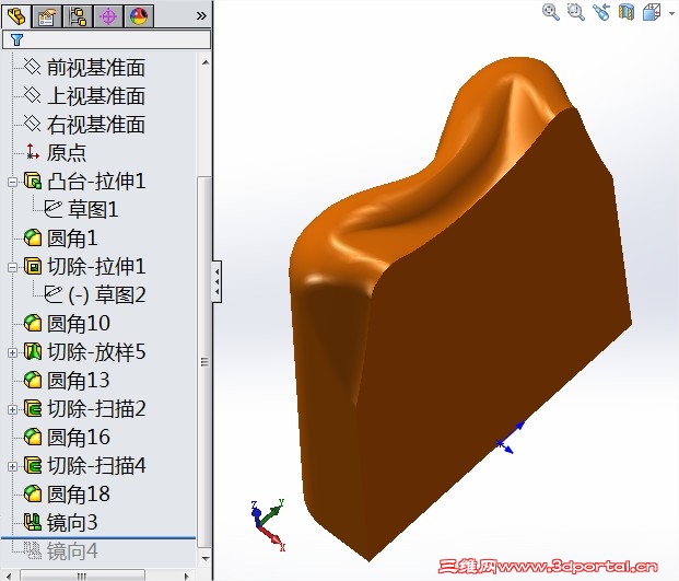

本帖最后由 danilso 于 2014-8-12 15:18 编辑 6 G; f% f5 ]" _4 _( p

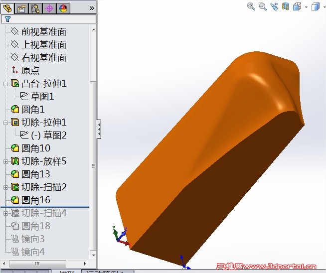

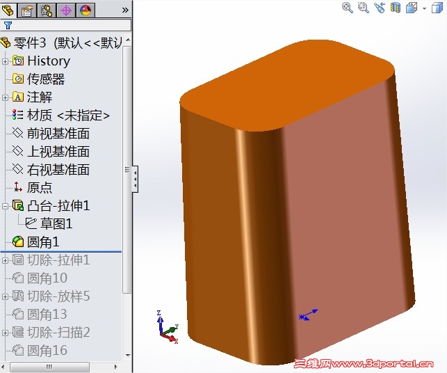

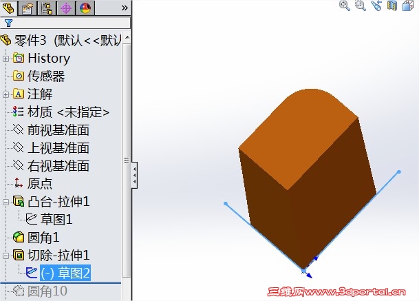

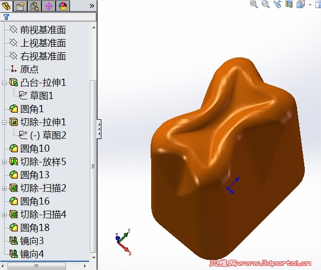

  X0 R% n/ k" Z5 g5 i( j拍照也要3面拍才看的清型狀, w' v" r( T2 i/ L
* ~0 ]  r/ b: c9 n d4.jpg
; v3 i9 J9 N) r" s d6.jpg - T! Y- d5 t# y6 \; f" P' P) G
d7.jpg 0 Z3 T5 I, s- K* |5 |' S
d8.jpg / y9 T1 r8 A5 S( V' b5 P% H
1 e  U: |3 m0 P+ S; \7 ` e1.jpg ) ?0 O2 Y5 W- J( X
# _! J* c- T( z5 L' f# u e3.jpg ) W2 t% i" g( X# @8 f
" ^% ^4 a3 ?& {' \

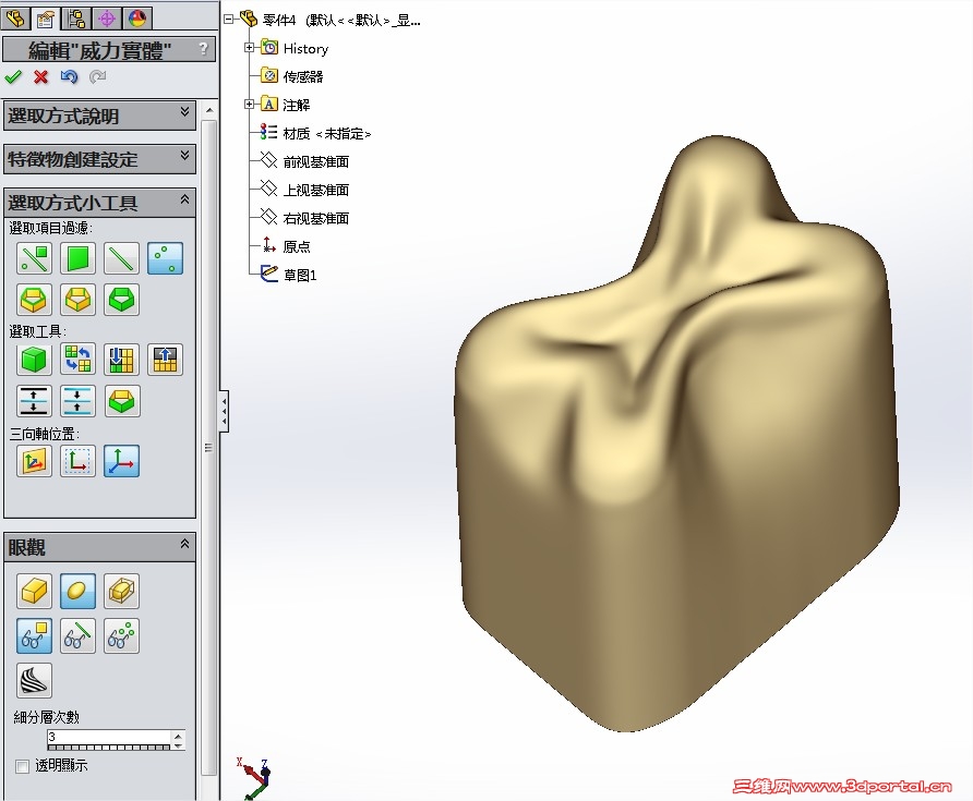

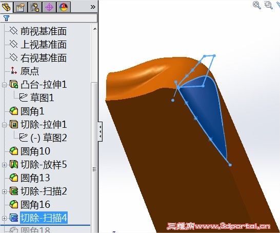

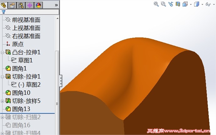

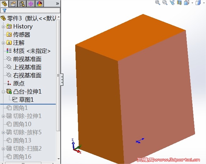

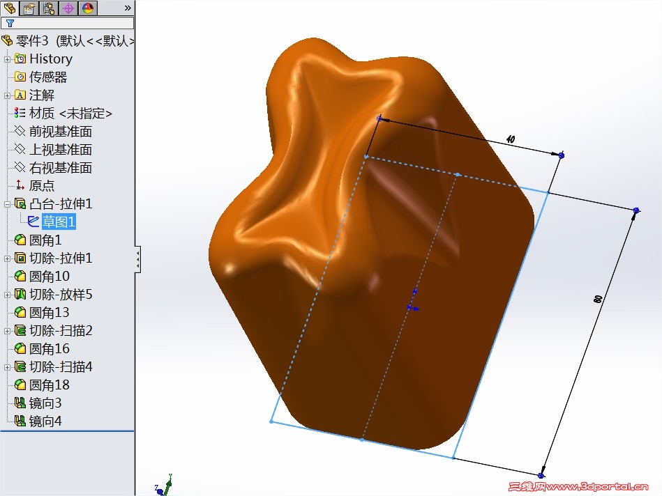

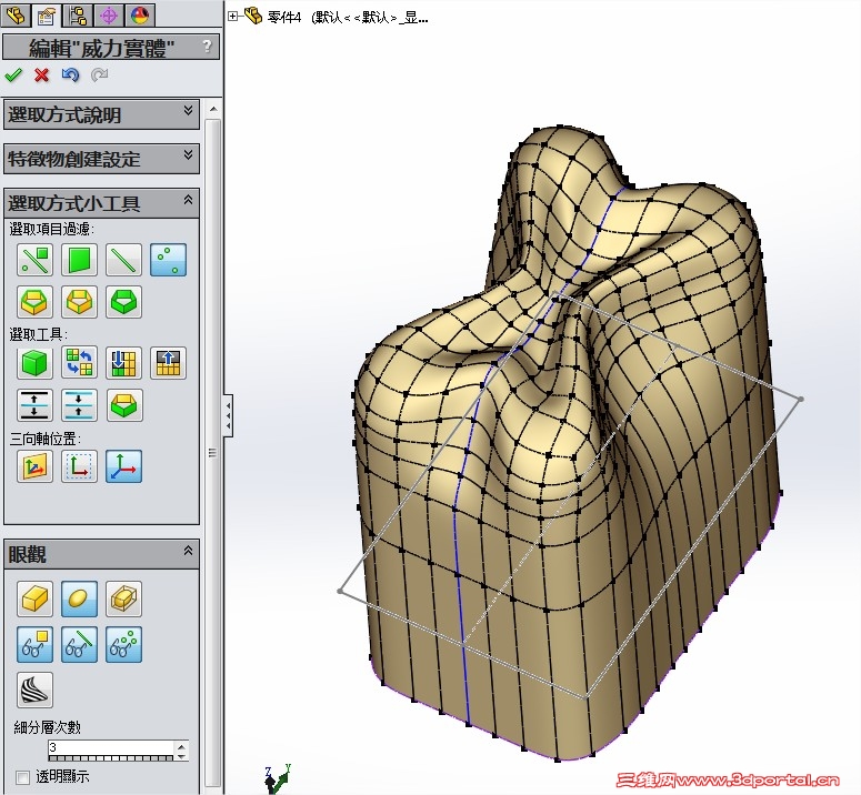

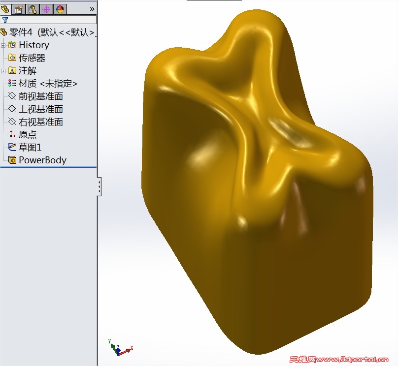

发表于 2014-8-12 16:14:53 | 显示全部楼层 来自: 中国广东深圳
看你那手版像烤热捏出来的,也可以用曲面插件捏出来.. b4 B5 _2 }3 `3 R
f1.jpg 4 s- c! }2 _- y3 `
f2.jpg ! \1 e- L- a9 I) j; T
$ K* o- r( N- P3 o' \& r% P# B/ O5 \0 O/ k7 |
" Z! N  m5 w3 {& a9 s
发表于 2014-8-13 18:14:43 | 显示全部楼层 来自: 中国广东广州
请问楼上的用何曲面插伯捏出来的
 楼主| 发表于 2014-8-13 22:22:21 | 显示全部楼层 来自: 中国广东广州
danilso 发表于 2014-8-12 16:14 static/image/common/back.gif
. N0 S, s2 e) I" C看你那手版像烤热捏出来的,也可以用曲面插件捏出来.
1 r4 _: ^  B5 H0 v# V
曲面扭得太厉害了点,要求是顺滑的,这个立体在MasterCAM上面可以画出来,用圆角,可以随便改变圆角的半径。。只是没那么好画
